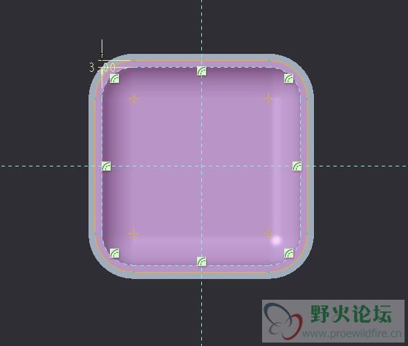

如图片所示,草绘偏移后不显示是一个封闭的环,线段与圆弧连接有红点,遇到过很多次都是这样,偏移的距离都是一样的。请大神帮忙解答一下,感谢。

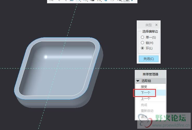

选择偏移环,或者链

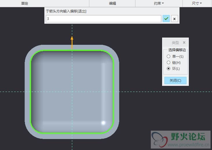

发表于 2018-5-29 14:13 | 显示全部楼层
使用偏移环选项,不要使用单一边
按以下图示步骤操作即可
