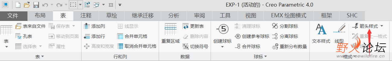

  各位前辈,我的球标箭头默认的是实心圆,如何改成实心箭头,在线等,急
发表于 2020-8-23 09:39 | 显示全部楼层
配置工程图选项
def_bom_balloons_edge_att_sym arrowhead *

 楼主| 发表于 2021-9-8 22:22 | 显示全部楼层
不知道为什么变不过来

在 表-格式-箭头样式中 更改
