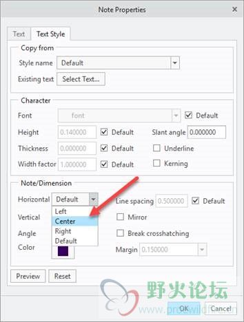

方法2:
左键双击单个球标,在Text Style里面的设置如下图。这种方法是比较“笨”的方法,假如图纸球标很多(几十个),这个工作量就有点大了。
不做推荐。

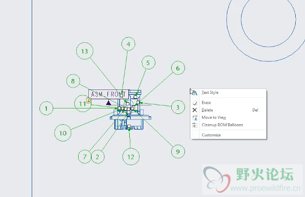

 楼主| 发表于 2020-7-16 11:24 | 显示全部楼层
方法3:
在Creo4.0比较新的版本,本人用的是M100,这个默认的球标符号是写在代码里的符号,无法编辑定义原始符号的内容。即使通过某些方法修改,也只能在当前工程图中有效,无法影响到其他或新建的工程图中。
所以提供附件图片的方案,作为第三种方法,通过框选所有球标后,统一修改它们的字体为一个 TTF 字体。然后,请试试用 Use Ture Type 方式导出 PDF。(本来做了个视频的,但是太大了不能上传)
多看贴,多搜索,先探索再提问,大牛很多,谦虚低调,向每个人学习。常与同好争高下,不与傻瓜论短长。
