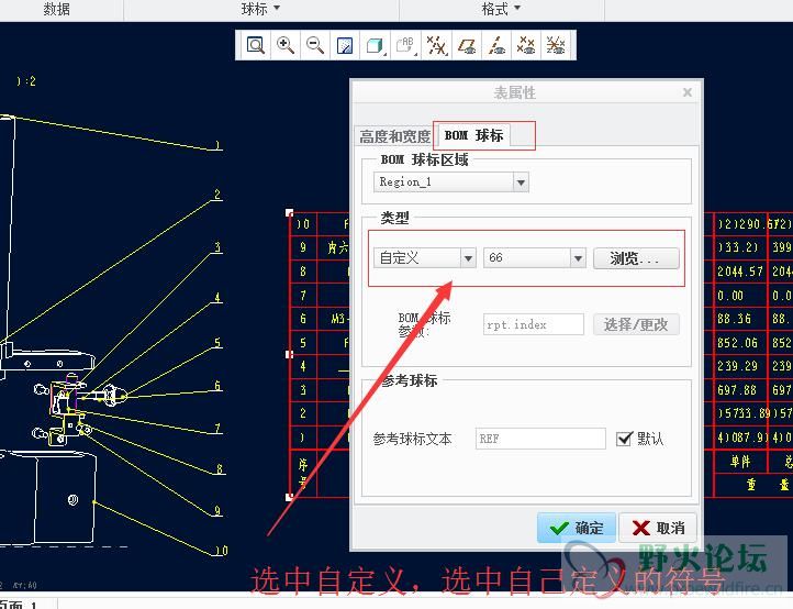

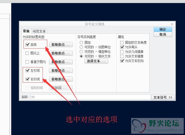

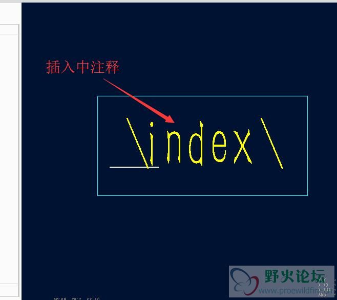

2.0系统里,球标是圆的,我们实际工作中,一般都是一横线。下面我简单介绍一下过程;首先要自定义符号,定义参数,保存自己的符号,应用自定义符号。
