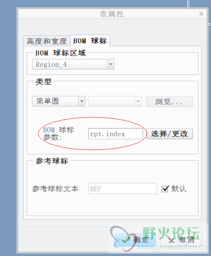

如图,球标默认是按序号,这个默认值怎么修改?
69
117
 楼主| 发表于 2017-7-9 16:19 | 显示全部楼层
追加:我把工程图模板、表格模板调出来修改,保存,没有效果,下次调用还是照旧。

发表于 2017-7-10 12:32 | 显示全部楼层
1、creo工程图球标分系统默认球标和自定义球标,参数都是index,一般采用自定义球标,
2、工程图必须有工程图图框格式文件:*.frm,一般会创建从A4到A0的组件和零件图框格式模板,根据元件类型,选。
3、初次创建球标,一般是系统球标,需要人工修改为自定义球标;
4、球标的值,是通过重复区域的固定索引修改值的,通过固定索引,实现球标排序

 楼主| 发表于 2017-7-10 21:07 | 显示全部楼层
2、工程图必须有工 ...
谢,但我不用自定义球标,自带的简单圆就很好。我就想问,能不能用其他的参数替代默认的rpt.index?如可以,怎么做?

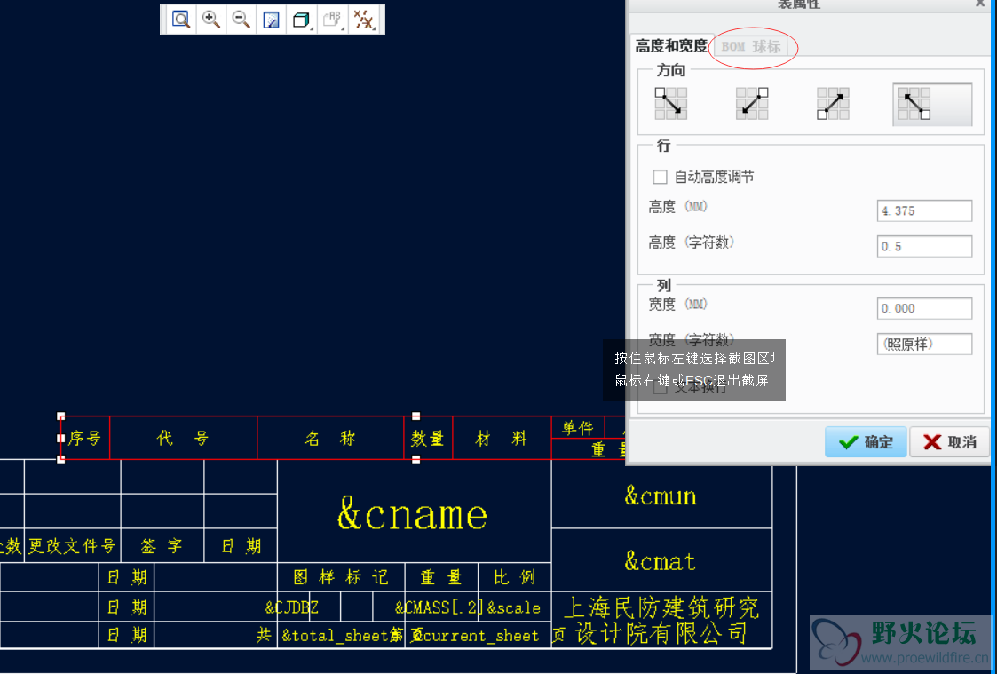

发表于 2017-11-24 11:36 | 显示全部楼层
请问这个boom表球标选项卡为什么是灰显的?
