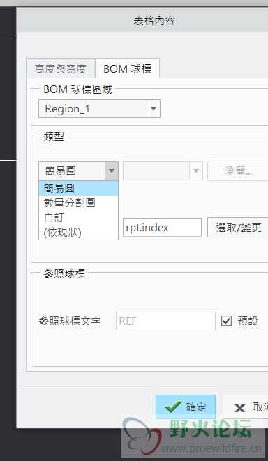

发表于 2019-8-4 20:40 | 显示全部楼层
5.0把屬性變成圖示

发表于 2021-8-24 23:15 | 显示全部楼层
找不到PPOOVV发布的选项呢
