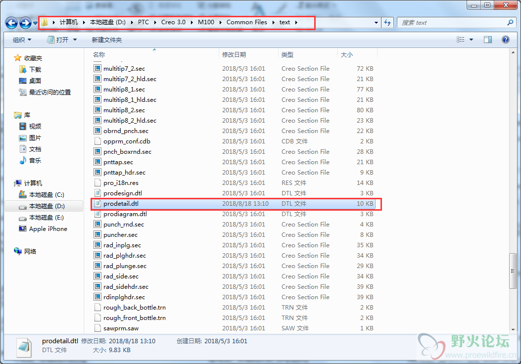

今天在出工程图的时候,里面的数字默认是2.5,怎么设置config让数字为1.5???
最佳答案
查看完整内容
你得那两个参数是控制球的直径大小,真正控制文本大小的文件你应该改的是prodetail.dtl文件中的文本高度参数
发表于 2018-8-17 23:02 | 显示全部楼层

感谢!两个参数分别控制文字和圆圈达到自己要的效果!
