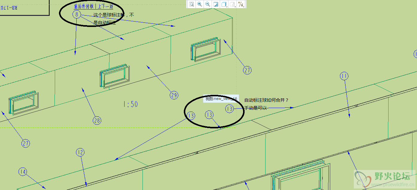

creo工程图相同的球标如何合并成一个?
如果用球标注解的话是可以实现的

选中合并球标?

选中 13 球标   编辑链接  增加参考 点着ctl  选其它13 零件 OK
能做成 你说的注释的效果

可能是重复区域/属性/无多重记录/最小重复吧。你试试。

合并球标是对于不同零件来说的

为什么我的增加参考是灰色的,选不了呢

我想当然说的,是我的问题,刚才试了下,确实不能增加参考
