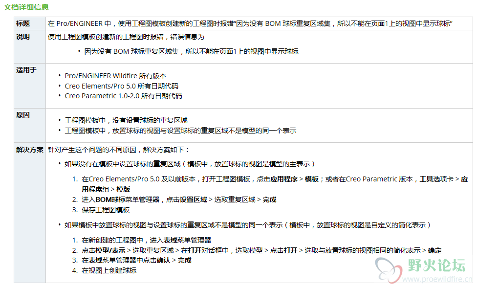

[原创] 因为没有 BOM 球标重复区域集,所以不能在页面1上的视图中显示球标

非常感谢楼主!原来一直以为简化表示视图不能自动标注BOM球标,现在跟楼主学到了方法。再次表示感谢!
