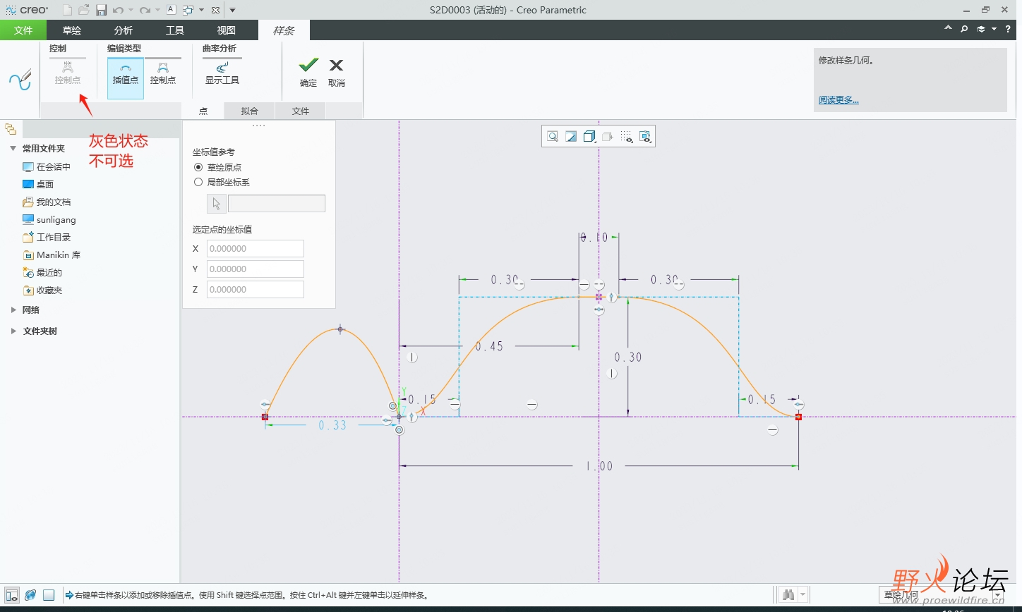

1、双击样条曲线进去,“控制点”是灰色的不可选(图1)
图1.“控制点”灰色不可选
图1.“控制点”灰色不可选

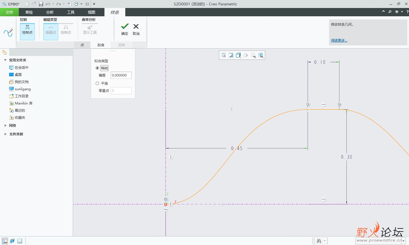

2、需要选到“拟合”选项卡,可以选择“控制点”(图2)
图2.点到“拟合”选项卡
图2.点到“拟合”选项卡
3、可以进行尺寸标注(图3)

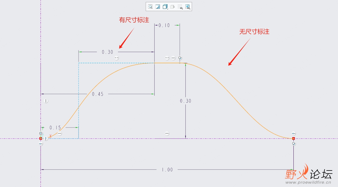

经常忘记样条曲线怎么标尺寸控制形状,记录备查,同步分享,供参考
