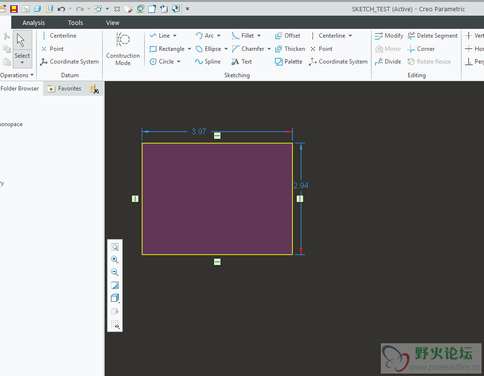

我想新建一个草绘文件然后参数化,但发现无法在草绘里新建参数.
(在零件PRT档案里的草绘就可以新建参数,新建的草绘文件不行) 这个可以做么??求大神解?
1.新建草绘档案
新建草绘档案
新建草绘档案
2.画草绘
画草绘
画草绘

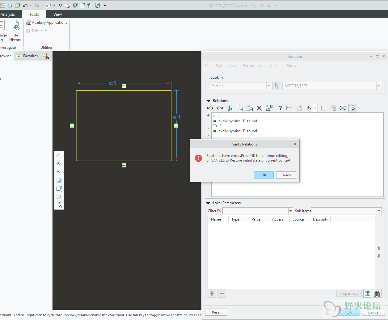

3无法新建参数
无法新建参数
无法新建参数

发表于 2020-10-28 14:59 | 显示全部楼层
看提示啊,非法字符,就像编程一样,要在参数中先声明变量,才能使用关系式,你的变量都没有声明,怎么能使用?可以去找一些编程基础知识看看,再学参数化就比较容易懂了。

 楼主| 发表于 2020-11-30 16:39 | 显示全部楼层
HerveyHu 发表于 2020-10-28 14:59
看提示啊,非法字符,就像编程一样,要在参数中先声明变量,才能使用关系式,你的变量都没有声明,怎么能使 ...
在零件草绘prt中,直接写'P=1'关系式就能自动得到变量P并赋值1,可以不用单独声明变量
但是在草绘sec中我试了不行.
还是说大神指的声明变量不是这个?

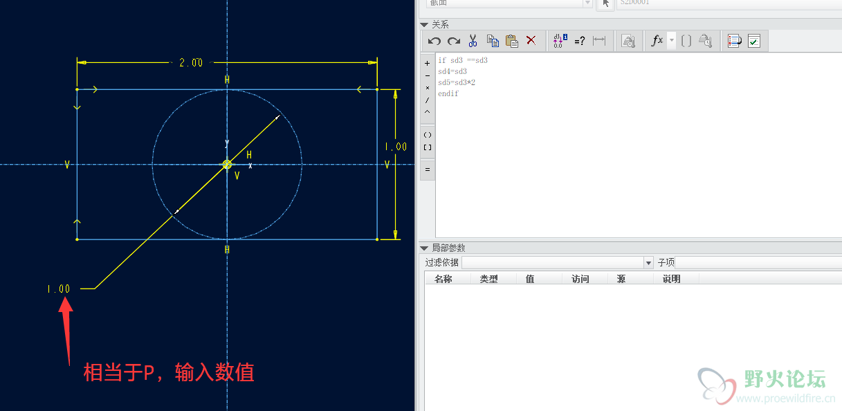

1160
发表于 2020-11-30 17:16 | 显示全部楼层
Ted_L 发表于 2020-11-30 16:47
感谢解答!这样也可以, 但怎么自己增加另外的变量?
可以做UDF库,UDF做的零件就有关系的。
只要足够的努力,剩下的交给时间!
