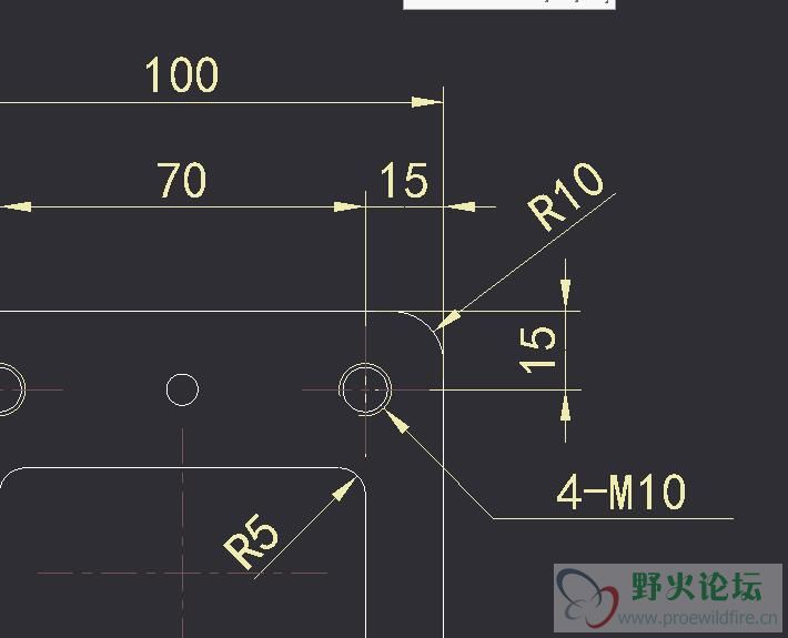

不是改字体大小 是改字体体型

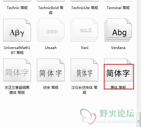

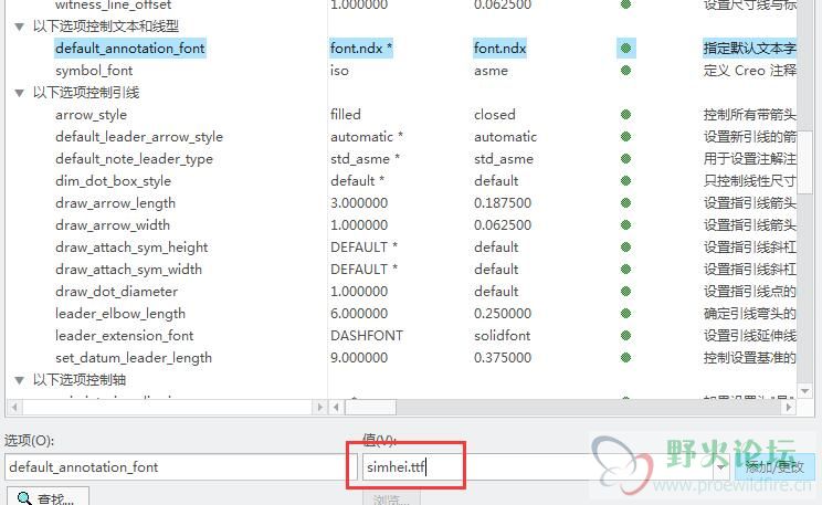

发表于 2018-7-14 10:52 | 显示全部楼层
首先将windows系统字体文件夹里的黑体字复制到野火版的字体文件夹
然后在绘图选项中把字体改为simhei.ttf

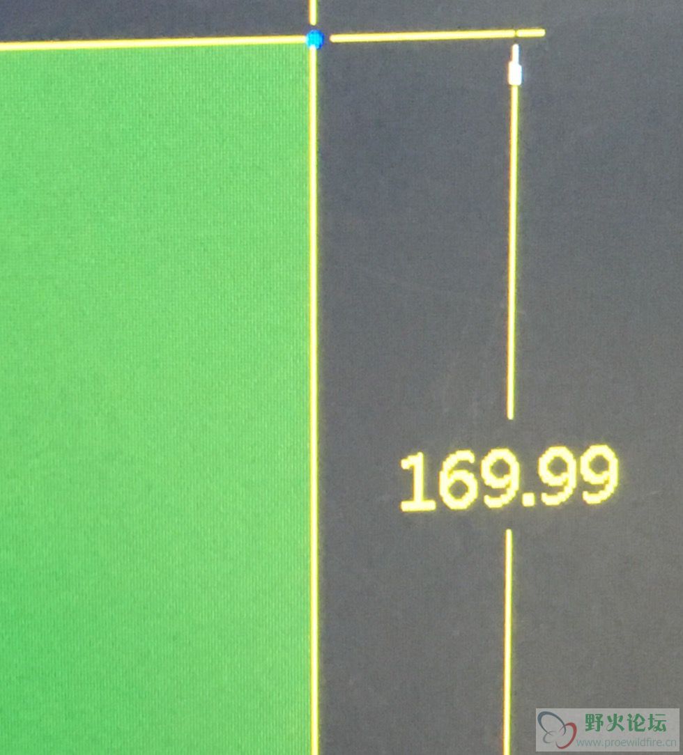

修改后的效果

 楼主| 发表于 2018-7-16 09:17 | 显示全部楼层
在吗 我用PORE 选项里面怎么增加不了default_annotation_font 这个都加不上 而且没这个选项 麻烦你能不能说详细点?能不能加我QQ282160006
 楼主| 发表于 2018-7-16 10:16 | 显示全部楼层
其实我问的是 新建零件模型里面的实体拉伸草绘尺寸字体
