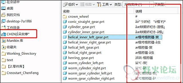

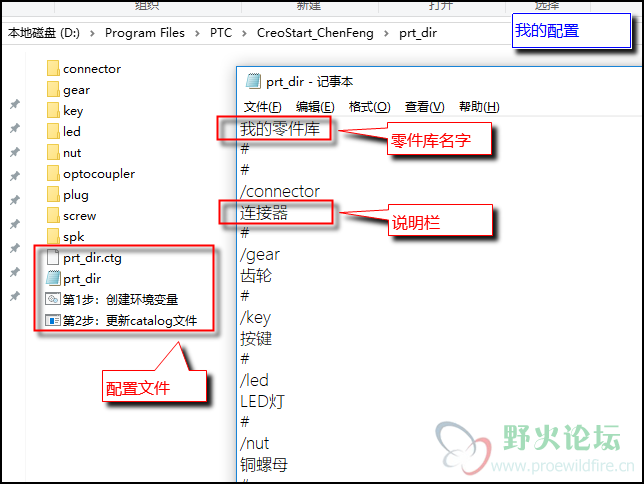

不知道大家在使用Creo零件库的时候有没有出现过这样的情况:零件库创建的文件和格式以及配置都是正确的,零件库的零件也能正常调用,但是却无法显示中文,有的还是乱码,具体表现如下:
情况一
1)我设置了零件库的名字为【我的零件库】,但是Creo的列表里却显示了【Pro/Library】;
2)说明栏丢失;
3)正常的零件库的列表时里不会出现配置文件

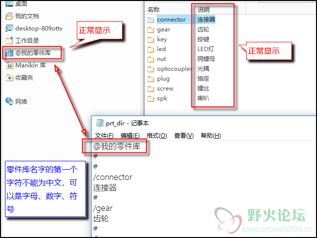

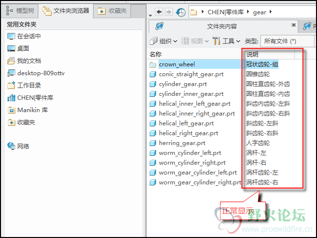

经过我的多次尝试,找到了原因:
零件库的名称不能以中文开头!第一个字符需要为英文、数字或者符号。
如下图所示,调整后即可显示自定义的零件库名称,同时说明栏也会恢复显示的
情况二:

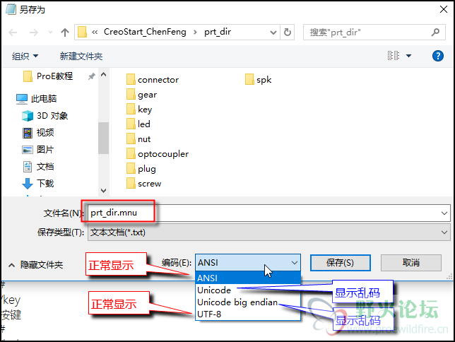

说明栏的文字出现乱码,如下图所示:
经过我的多次尝试,找到了原因:
原来是在mnu文件的编码格式上出了问题,这个编码格式在保存mnu文件的对话框时可以选择,如下图所示:
我经过尝试发现,以ANSI或UTF-8的编码格式保存的mnu文件,Creo读取后可以正常显示;
而当以Unicode或Unicode big endian编码格式保存的mnu文件,Creo读取后则会导致零件库出现乱码
因此,大家如果出现类似情况,可以试着保存不同编码格式来看看能否解决问题

发表于 2020-4-11 09:17 | 显示全部楼层
哈哈~英文版的果然好了,改成UTF-8就都好了,谢谢!

发表于 2020-8-14 20:30 | 显示全部楼层
creo2.0的把格式改成ANSI成功解决问题
