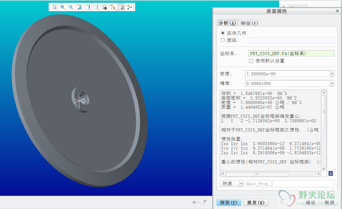

发表于 2017-4-22 10:58 | 显示全部楼层 |阅读模式
小弟实在是被这个整懵逼了,这个怎么算多少斤?求教........材料是铁的,密度大概是7.8,然后我就看不懂了.....求解,谢谢! [INBH_XI%K~S2{VH@0}T.png

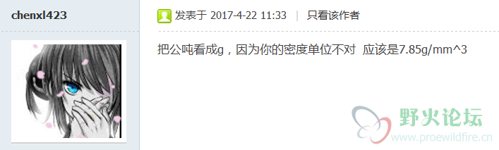

发表于 2017-4-22 11:33 | 显示全部楼层
把公吨看成g,因为你的密度单位不对  应该是7.85g/mm^3

发表于 2017-4-22 11:47 | 显示全部楼层
用mmns单位制模板的话,密度7.85E-9。
306
534
发表于 2017-4-22 15:28 | 显示全部楼层
首先理解Proe里的  7.85E-9,含义是:7.89×10^-9
钢的密度为7.85×10^3  KG/m^3        =   7.85×10^-3 g/mm^3     =   7.85×10^-9  公吨/mm^3
用mmns单位制模板的话,为7.85×10^-3 g/mm^3   ,书写方式为:7.85E-3 g/mm^3
楼主你的密度设置为:7.800000e+00 公吨/mm^3       含义是:7.8×10^0公吨/mm^3,  也就是7.8公吨/mm^3。
可以理解成一个芝麻大的物品,有一顿。显然是错误的。

发表于 2017-4-22 16:43 | 显示全部楼层
你的公式不对啊
参考文献:https://zhidao.baidu.com/question/455880417.html
82
1456
252
版主
2225
热心助人勋章优秀会员勋章斑竹勋章希望之星勋章宣传大使勋章
发表于 2017-4-22 16:46 | 显示全部楼层
哦,记错了,谢谢提醒

1288
47504
发表于 2017-4-23 21:39 | 显示全部楼层
用 mmkgs  单位的话,密度设置为 0.00000785 就行了
