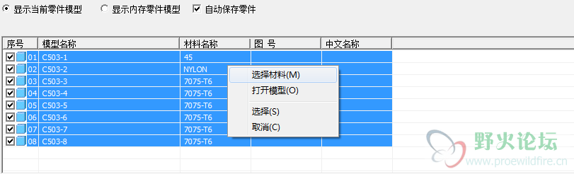

同事的模板没有给零件添加默认材料,装配体汇总到我这边,我要出个装配体的质量报告。
发现需要打开每个零件再添加材料,工作量有点大。装配体的零件材质基本上都是Q235A,有没有简单点的方法一次性的给所有零件添加材料?
或者是否有折中的办法,不加材料也可以得出质量属性?

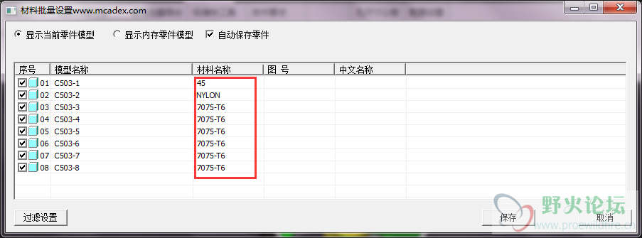

发表于 2017-8-11 11:34 | 显示全部楼层
可以使用MCADExTools 插件中的批量修改材料

 楼主| 发表于 2017-8-11 14:38 | 显示全部楼层
此插件支持creo4.0不?官方的还是二次开发的?

发表于 2017-8-11 14:47 | 显示全部楼层
支持,免费的

 楼主| 发表于 2017-8-11 15:41 | 显示全部楼层
看官方没说适配creo4.0,我安装试试看
