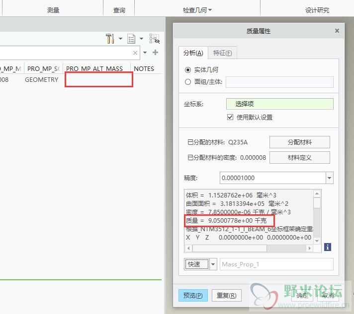

如下图所示,我想插入一个关系式,使左上角的质量等于右下角的质量。
但是不知道怎么写关系式,左上角的知道,是pro_mp_alt_mass,但是右下角的质量的参数叫什么。

cmass=mp_mass("")/1000

这个好像不对,我之前用的也是这样,这个好像获取的是pro_mp_mass的质量。

目前我用这个 CMASS=PRO_MP_MASS

      我的问题现在是这样的,有的时候我镜像一个零件,但是在工程图里就是不会合并镜像的零件和原零件的零件数量,原因就是因为镜像后的零件重量和原零件重量差了很小的一个小数点。这个时候我可以手动设置一下pro_mp_alt_mass重量,然后将pro_mp_source设置成parameters,这样的话pro_mp_mass就会自动获取pro_mp_alt_mass的重量。我将原零件和镜像零件的 pro_mp_alt_mass重量设置成一样的话,BOM表里就能合并这两个零件。
      但是这样做的话有一个问题,就是我后面如果改了模型,因为重量是手动输入的,有的时候会忘了改重量,那么模型就不会自动变重量,会导致最终的装配图的重量有问题。我后来发现可以加入关系,让pro_mp_alt_mass自动获取“分析-质量属性”中的重量,刚开始的时候设置的关系式是pro_mp_alt_mass=CEIL(mp_mass(""),1)。我记得当时是可以用的。但是最近发现这个设置完了以后,模型更改后重量不会变。所以才问这个问题了。

昨天晚上发现,我可以用这个关系式PRO_MP_ALT_MASS=CEIL(MP_DENSITY*MP_VOLUME(""),1)
就是获取这个零件 体积和密度,再算一下重量,这样就会根据模型自动更改重量了。
但是还是始终没有弄明显为什么我之前设置的PRO_MP_ALT_MASS=CEIL(MP_mass(""),1)不能用。

在config.pro加上以下内容
mass_property_calculate automatic        "定义质量属性计算。“自动”-每次重新生成时都执行;
在出图前,重新生成模型,就是工程图再生一次

目前就有这个配置的。
