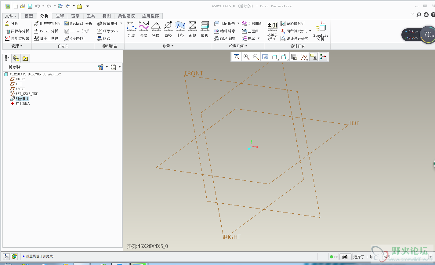

刚打开时看不见模型
刚打开时看不见模型

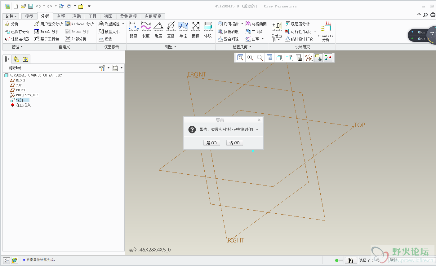

右击恢复后显示这个
右击恢复后显示这个

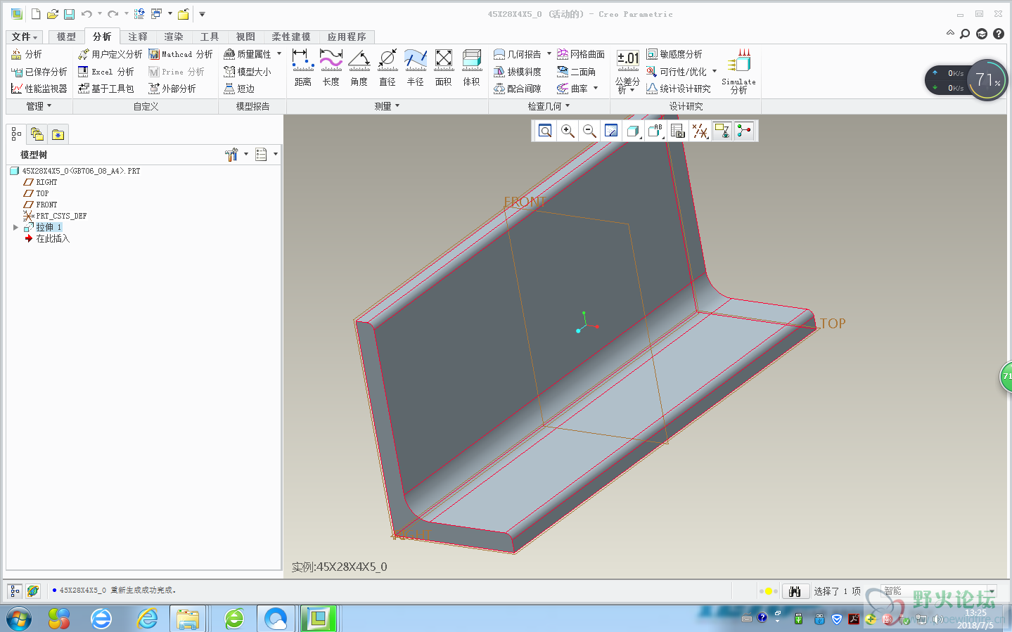

恢复后显示出模型
恢复后显示出模型
点右下角的小黄点显示质量属性过期
点右下角的小黄点显示质量属性过期
 楼主| 发表于 2018-7-5 13:27 | 显示全部楼层
小白求帮助,点右下角黄点就显示质量属性已过期

 楼主| 发表于 2018-7-5 14:04 | 显示全部楼层
zengqing110 发表于 2018-7-5 13:42
你增材或者减材,质量就有变化,这个不用管它,除非你要用到质量参数。
配置里设置自动计算质量属性就行。
可是这个模型我点黄点重新生成就变成隐含的特征了,就看不见了,对拉伸进行编辑定义长度也改变不了
 楼主| 发表于 2018-7-5 14:08 | 显示全部楼层
small~白 发表于 2018-7-5 13:45
我也是新人,一般遇到的是密度没有定义,重新生成一下就好
重新生成的话,拉伸特征就被隐含看不见了

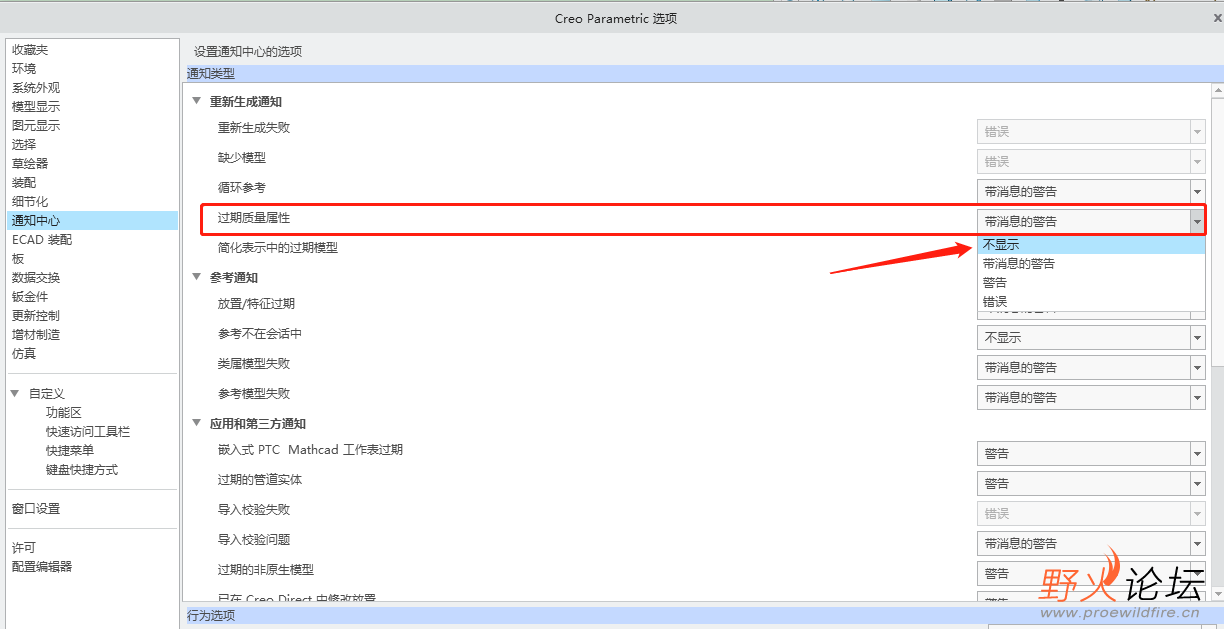

发表于 2022-11-21 12:14 | 显示全部楼层
1. 根本原因:因为零件没有被赋予材料,故软件无法读取到零件的密度,无法进行质量计算
2. 解决方法:
        ① 给你的零件分配你需要的材料,这样可以从根本上解决
        ② 可以把警告消息更改为不通知:文件 → 选项 → 通知中心 → 过期质量属性 → 不显示
