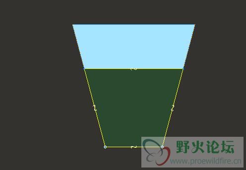

今天突然想做这样一个问题,根据两个体积相等,求高的尺寸。(网友大神帮助),和大家分享,也是保存只是的一种方式。
特别感谢@GD SZ-awei-AV     @东莞-表业-防水

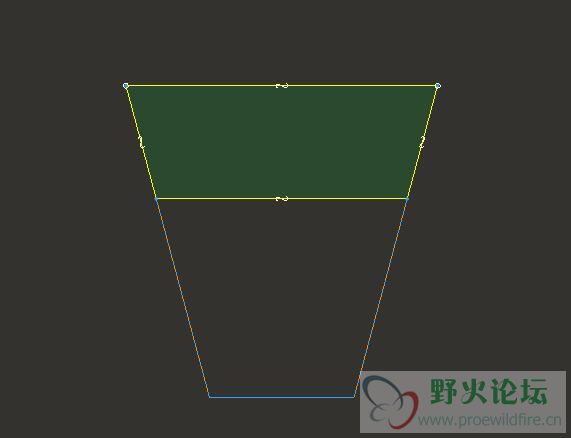

1.绘制截面,注意有些尺寸是参考尺寸;

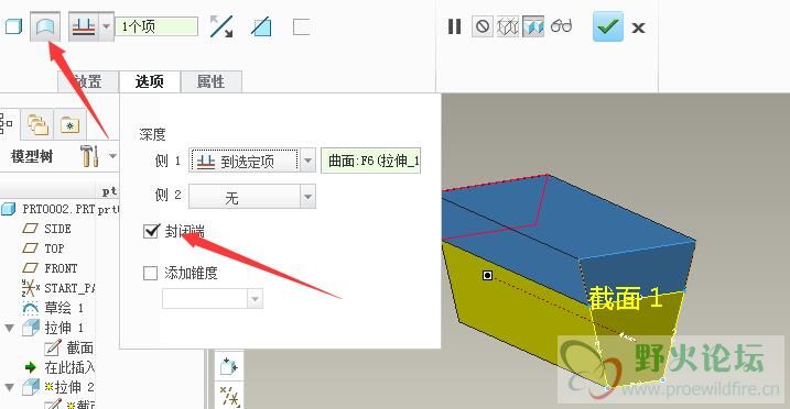

2.拉伸上曲面,注意封闭端;

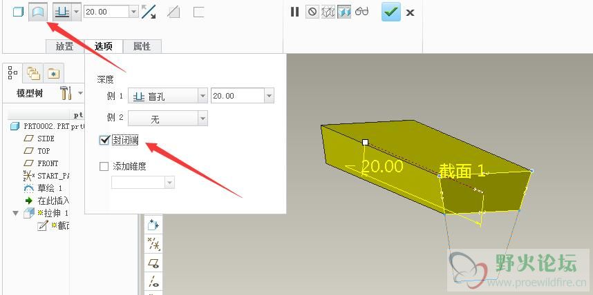

3.拉伸下曲面,注意封闭端;

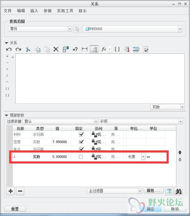

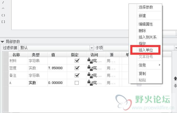

4.添加参数,注意需要添加长度单位,mm;

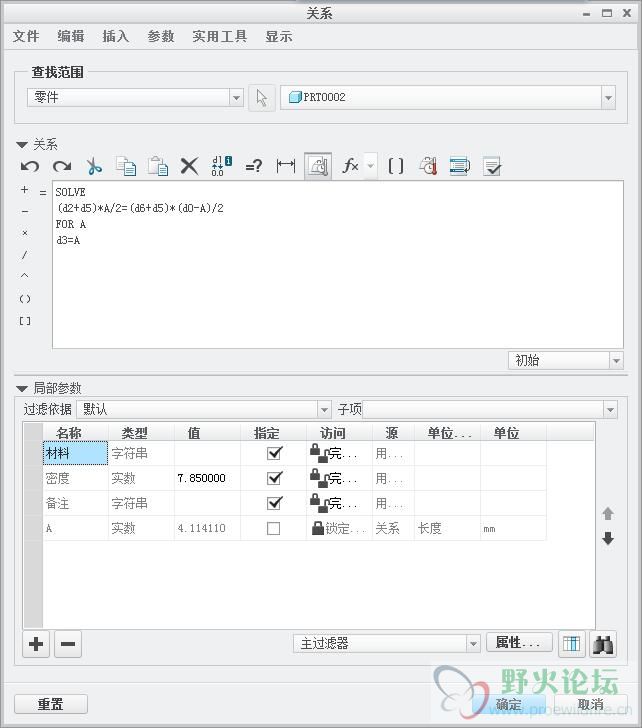

5.写关系式,注意每个人的尺寸代号可能不一样;
SOLVE
(d2+d5)*A/2=(d6+d5)*(d0-A)/2
FOR A
d3=A

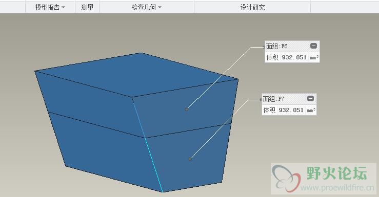

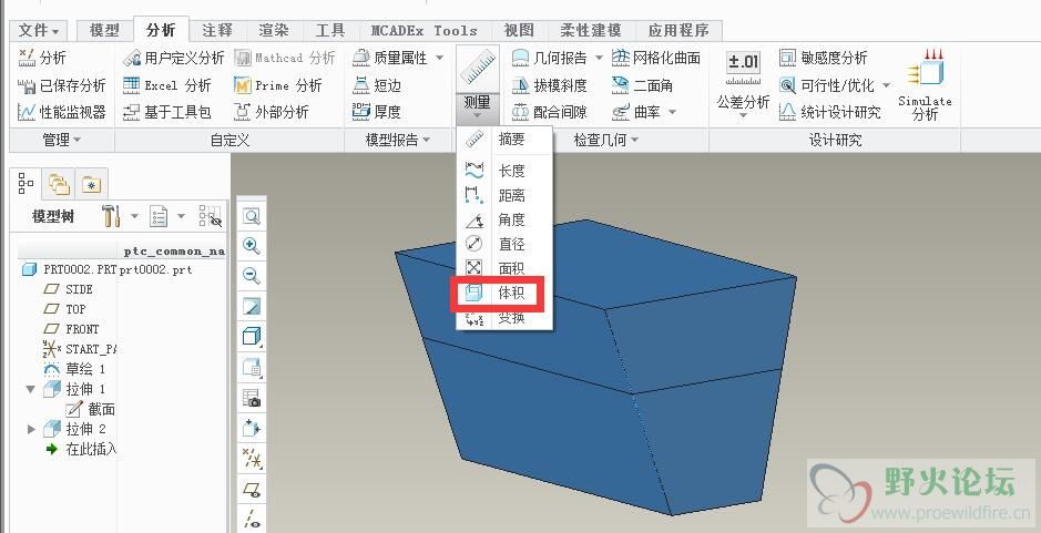

6.测量体积,注意保存分析,否则关闭测量窗口就看不见分析结果;

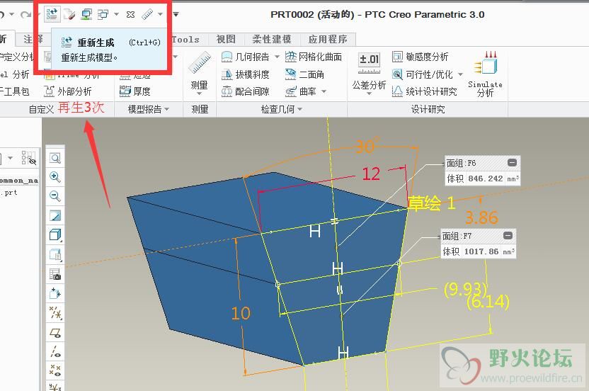

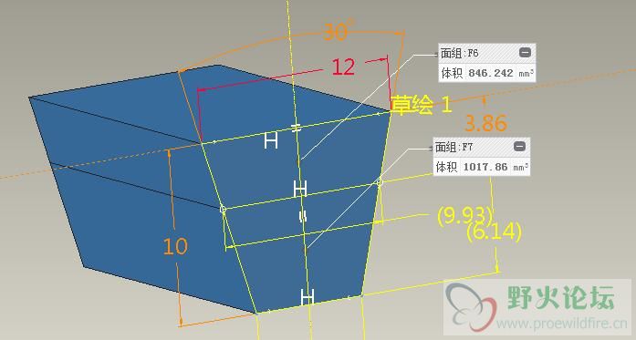

7.修改截面尺寸,再生查看分析结果,注意再生需要3次(我也不知道为什么,可能需要迭代,我猜);

发表于 2017-3-25 11:02 | 显示全部楼层
SOLVE
FOR A
d3=A
这部分代码中的 d2  d5  d6  d0 放出这部分截图看看是那个部分

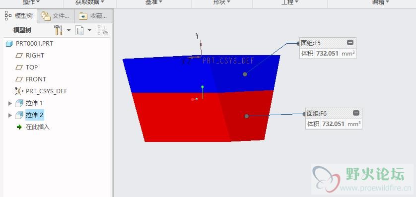

可以用可行性分析去做,软件会自己计算上下的高。
