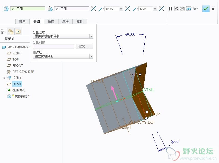

发表于 2017-12-8 16:39 | 显示全部楼层 |阅读模式
怎么对一个面做不通的拔模斜度?求大神给图。
发表于 2017-12-8 17:03 | 显示全部楼层
应该是做一个中间位置的基准面,选择这个基准面就可以了吧?
130
157
 楼主| 发表于 2017-12-8 17:10 | 显示全部楼层
感觉不行, 能不能做个图出来
发表于 2017-12-8 17:33 | 显示全部楼层
拔模/分割/分割选型→根据拔模轴分割/侧选项→只拔模第一侧
107
2696
300
3840
热心助人勋章宣传大使勋章优秀会员勋章希望之星勋章
发表于 2017-12-8 20:05 | 显示全部楼层
在要拔模面分界面的位置,建立一个法向的基准面(分界面,线也可)
拔模时选择分割,
分别选择角度,
不拔模角度为0.
各个选项自己操作一下,看下效果,
一个长方体,就出来这两种效果。
