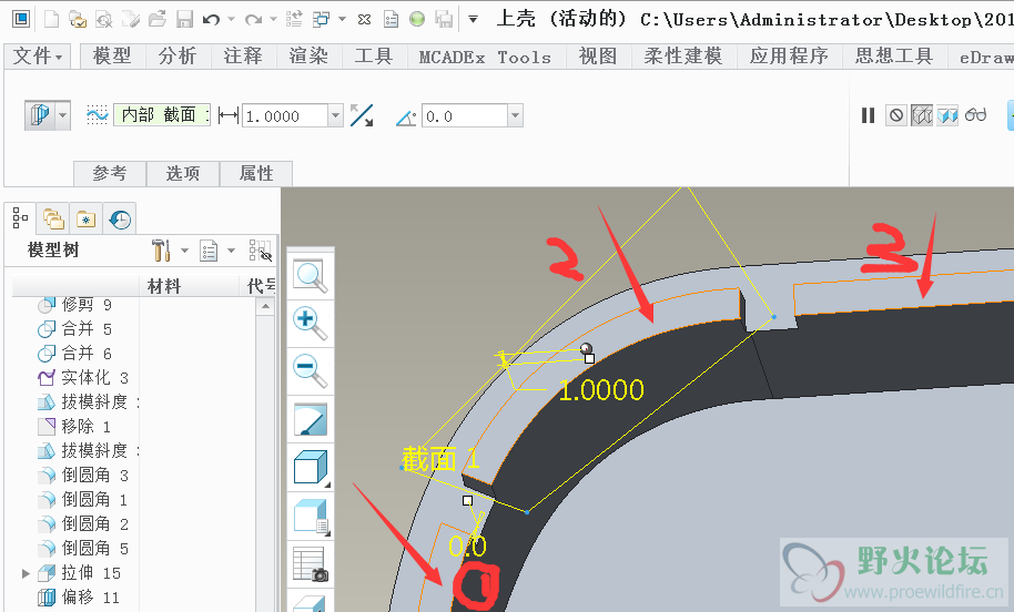

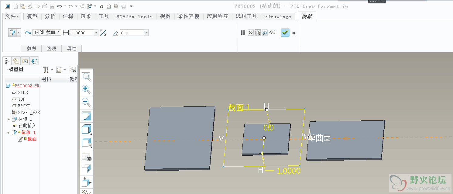

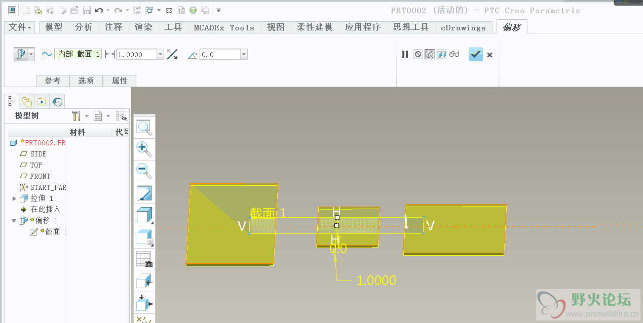

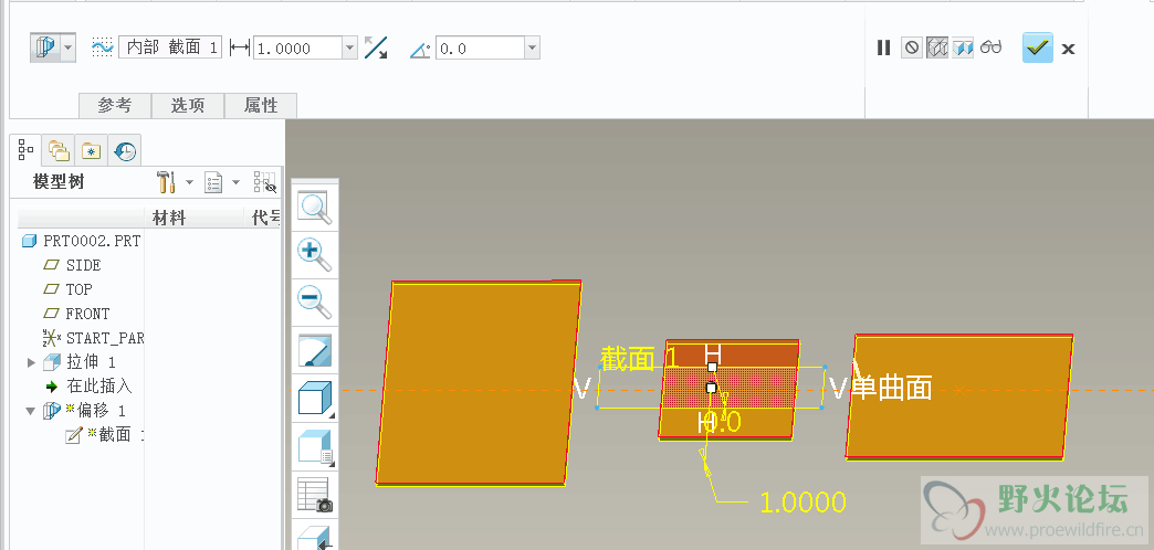

如图所示:
  图1:图中箭头123所示的唇是通过拉伸建立起来的,,中间几个槽是拉伸减肉,然后我想把中间的那部分实体偏移下去1mm,但是我用具有拔模偏移的命名画草图是把中间的那部分全部圈进去了,但是就是失败?是什么原因?

发表于 2017-1-6 22:37 | 显示全部楼层
如果你是选择具有拨模偏移的,那么这个拨模是按着你2D线为基准为做为拨模的,你中间的要偏移下去  却在画偏移2D线是随便给个腾空的叫他怎么拨?
你画2D图就用投影出外围线不就什么屁事也没有,非要随便画个腾云驾雾框框来

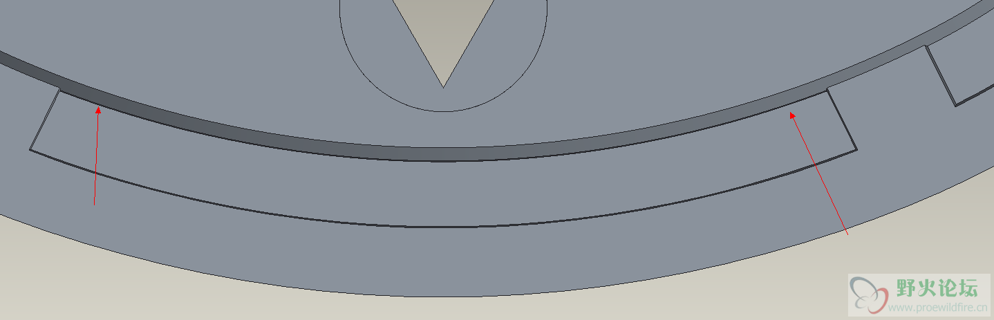

 楼主| 发表于 2017-1-7 10:30 | 显示全部楼层
zjdygdcq 发表于 2017-1-6 22:37
如果你是选择具有拨模偏移的,那么这个拨模是按着你2D线为基准为做为拨模的,你中间的要偏移下去  却在画偏 ...
具有拔模偏移是不能带负角度偏移。比如一个是拉伸是Z轴脱模,你要做一个往-Z轴方向偏移的时候,那么就会剩下一个片体在那里,就不能完全达到自己的效果,看这个图片,你发现会剩下一个片体。这是带角度的 12.png

发表于 2019-3-10 19:09 | 显示全部楼层
因为这些面共面,先把面选中,然后分割曲面,再偏移就可以了
