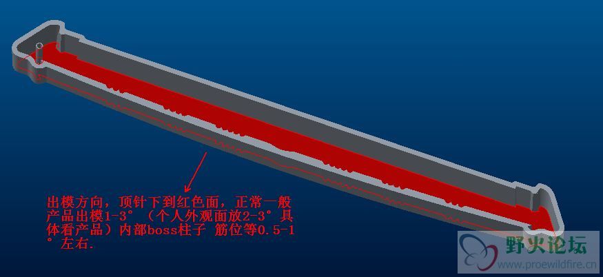

发表于 2017-9-9 13:37 | 显示全部楼层
顺便说一下你这个图细节太差,作图时多注意细节尖锐的角、模具薄钢等一些问题。建议多看些模具类的材料, 不懂模具的工程师不是好工程师。加油!
xx1-1.rar
157.89 KB, 下载次数: 11
拔模3D

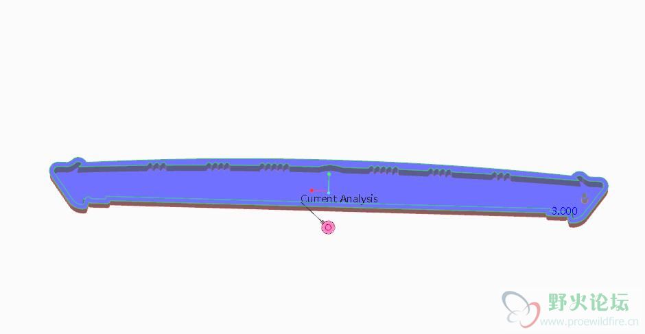

发表于 2017-9-9 14:54 | 显示全部楼层
看了下你画的图,有挺多问题的,我本人也才从业不就,了解的不多,给你个prt你看看吧
al01_l.rar
255.53 KB, 下载次数: 19

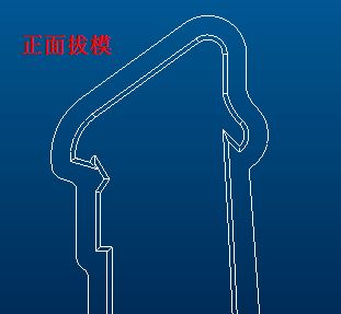

发表于 2017-9-9 15:14 | 显示全部楼层
看了一下你这零件,零件不大,拔1度就可以了,拔模前先把影响拔模的圆角移除。
不知道如何放图片上来。大概说一下,内部拔模角度向外(不可拔反,否则有倒扣),外部和内部拔模方向一致。
长风破浪会有时,直挂云帆济沧海。
262
373
发表于 2017-9-9 15:17 | 显示全部楼层
知道如何回复中放图片了。
