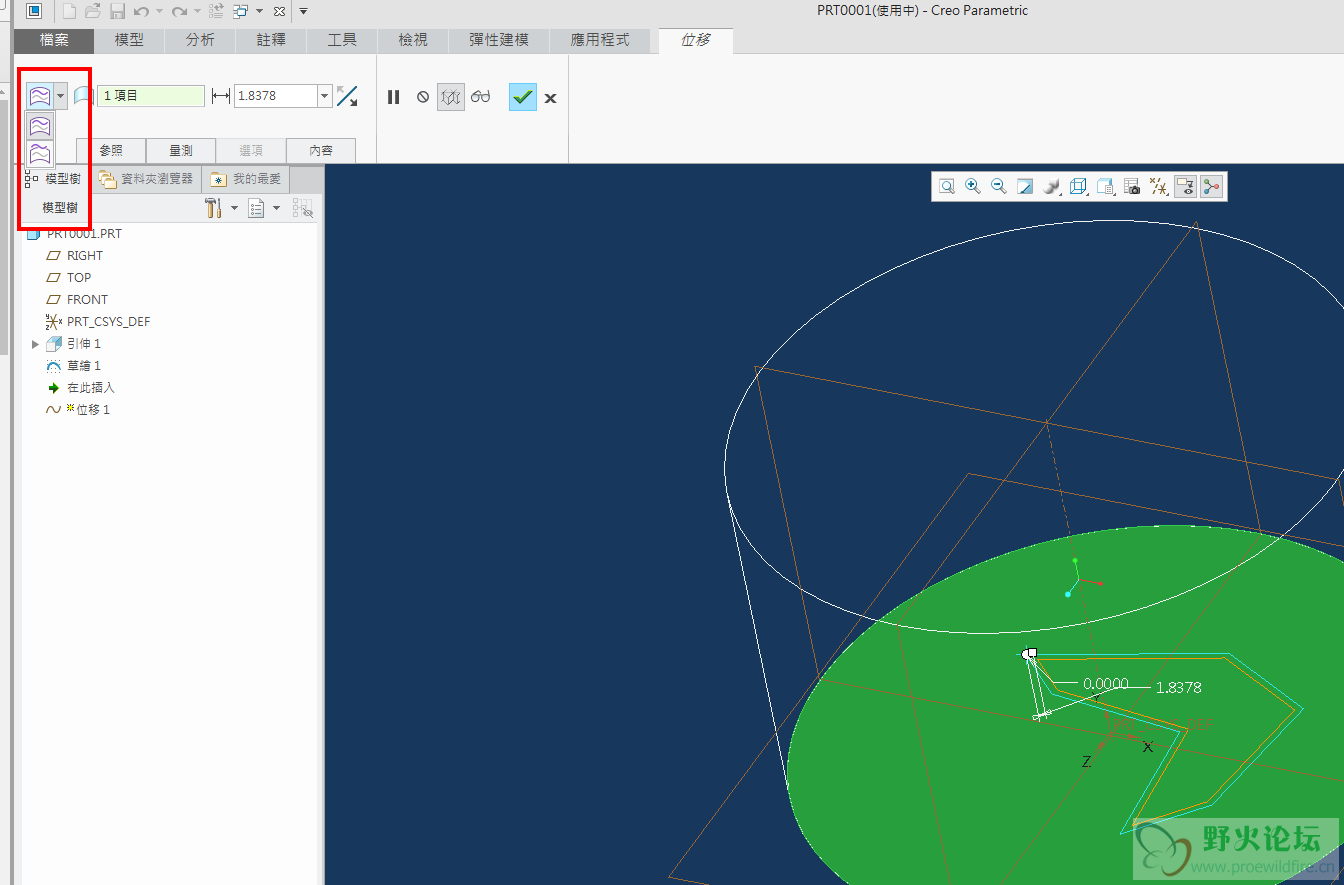

請問creo2.0的位移在creo4.0變成什麼?
在哪?
找不到耶
我想要找這個附帶拔模特徵的功能

creo4.0里面有个【偏移】,就是这个样子。。。

 楼主| 发表于 2017-3-3 22:38 | 显示全部楼层
為什麼我的位移長的跟你不一樣?

发表于 2017-3-4 21:26 | 显示全部楼层
你选择的是曲线,你选择曲面看下,不同的选择进入命令后不一样

 楼主| 发表于 2017-3-9 20:13 | 显示全部楼层
sdgdjgb 发表于 2017-3-4 09:52
我是creo4.0版本,你的呢?
也是4.0
118
170
謝謝 真的不一樣 有拔摸了
