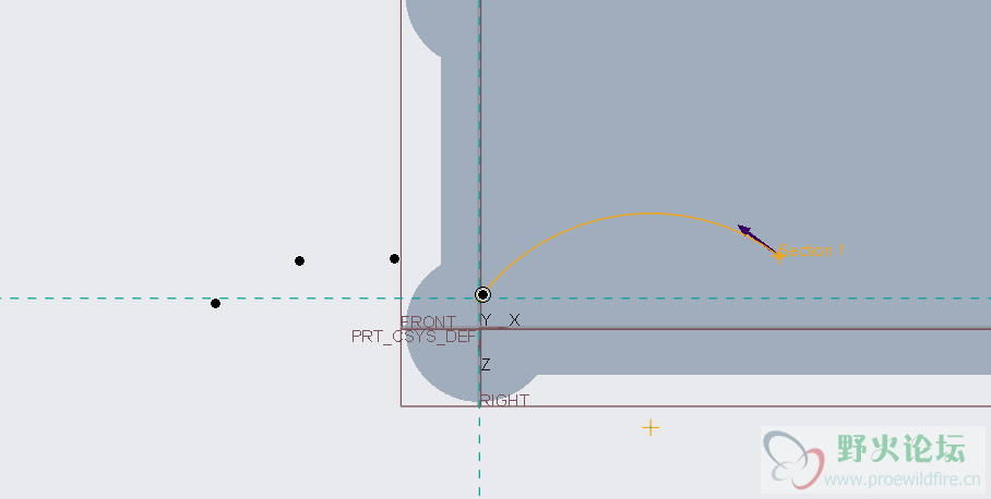

请教大神,
这个曲线阵列,为什么不跟着曲线的方向走,
如何控制它的方向呢。

发表于 2019-9-6 14:33 | 显示全部楼层
注意起点
 楼主| 发表于 2019-9-6 15:04 | 显示全部楼层
起点设置的是从,第一个拉伸位置开始,不过好像系统把起点分配到了曲线的另一端,调不过来
58
295
420
发表于 2019-9-6 16:00 | 显示全部楼层
选项,使用替代原点里打钩,再点击起始点即可
759
哈七搭八
1028
发表于 2021-6-5 13:29 | 显示全部楼层
左键选择需要起点的点,右击选择设置成起点
