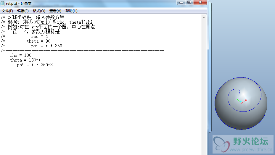

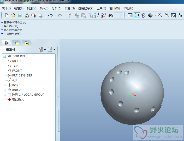

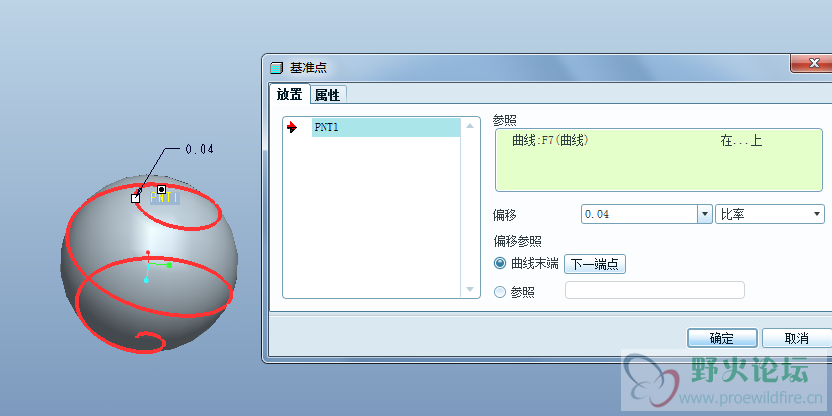

曲线是我用球坐标方程做出来的,然后我旋转了一个小球打算沿着曲线把小球阵列下去,可是我发现我选择曲线阵列选不上这条曲线,问下是不是曲线阵列只能用平面曲线,如果是这样那么这个图形应该怎么创建?

做基准点尺寸阵列
方法二:1.先做出球体和曲线
球面曲线方程:
rho = 100
theta = 180*t
phi = t * 360*3

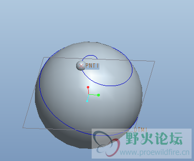

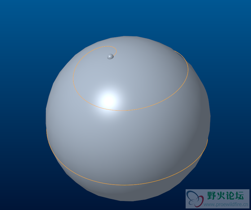

2.曲线上创建一点,曲率0.04
3.过新点,并垂直于曲线做平面

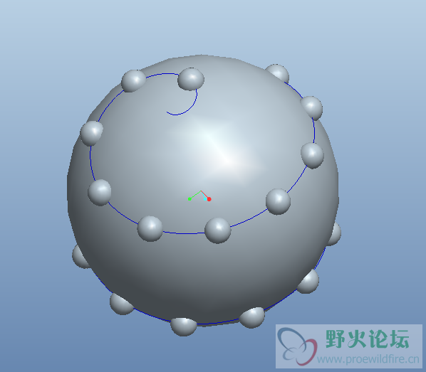

4.创建小球体
5.组后整列

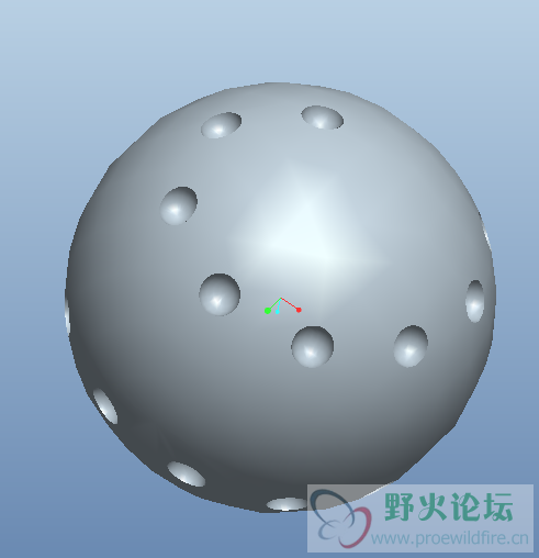

6.效果
7.去材料
3.prt.rar (513.26 KB, 下载次数: 3)
