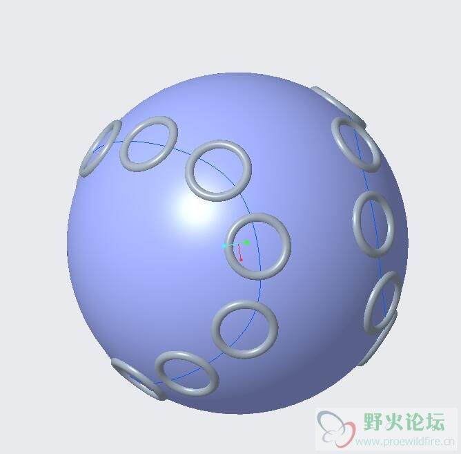

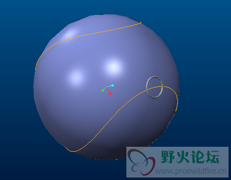

如何阵列这个圆环

发表于 2019-6-28 08:39 | 显示全部楼层
如果你愿意的话,建议你先在曲线上建一个点,在这个点上做圆环,然后把这些特征包含到一个组里面,最后使用尺寸阵列,希望可以帮到你

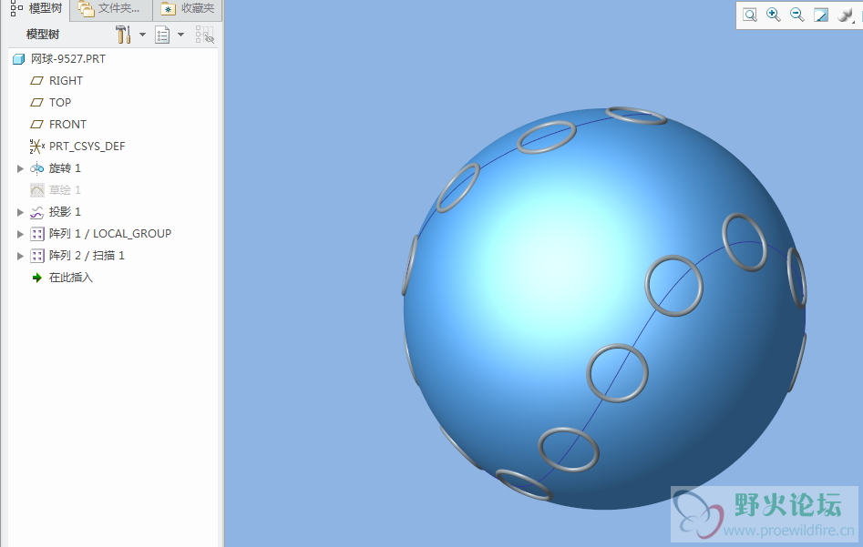

发表于 2019-6-28 08:44 | 显示全部楼层
9527
网球-9527.prt.rar
421.26 KB, 下载次数: 81
售价: 1 金钱  [记录]
Creo 4.0 M020

 楼主| 发表于 2019-6-28 13:47 | 显示全部楼层
凤翅鎏金镋 发表于 2019-6-28 08:39
如果你愿意的话,建议你先在曲线上建一个点,在这个点上做圆环,然后把这些特征包含到一个组里面,最后使用 ...
谢谢大佬,画了好久都没弄出来
 楼主| 发表于 2019-6-28 13:48 | 显示全部楼层
1905844354 发表于 2019-6-28 13:47
谢谢大佬,画了好久都没弄出来
现在会了
