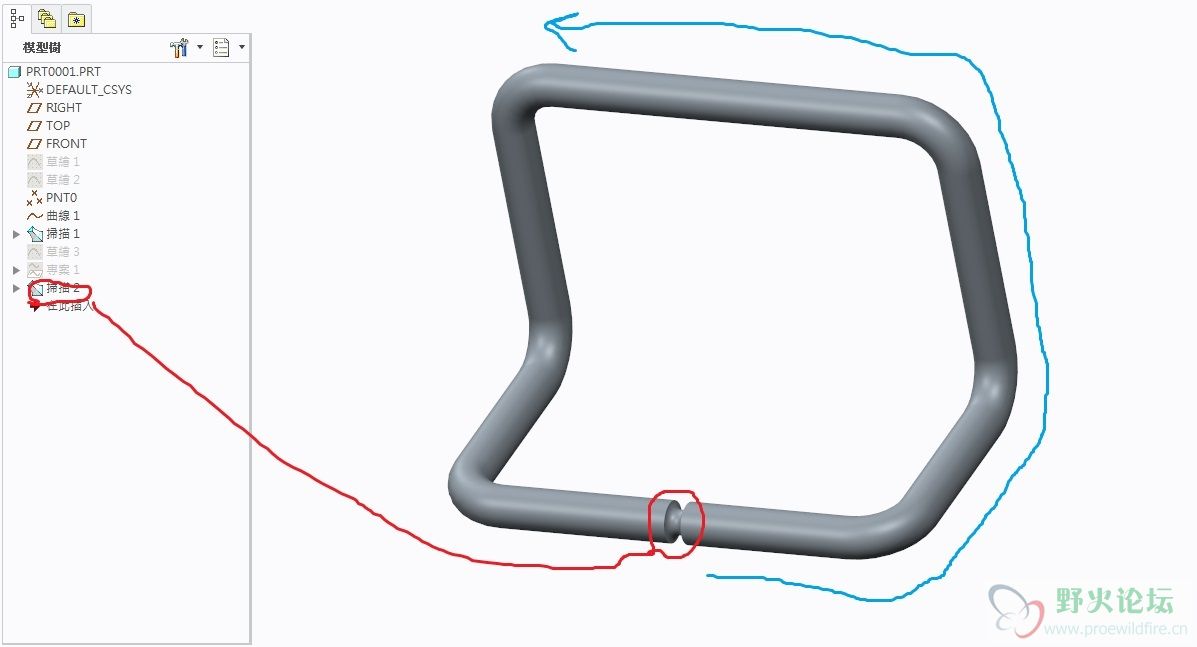

如圖,請問各位大哥大姊如何讓紅圈中的掃描特徵隨著整體彎角架跑呢?陣列作半天作不出來啊........

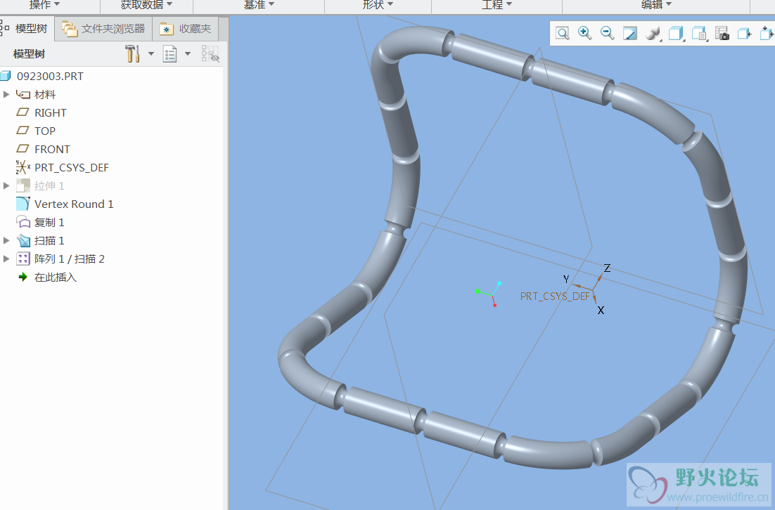

发表于 2017-9-23 19:42 | 显示全部楼层
用阵列中的点阵列,或者曲线阵列试下看

发表于 2017-9-23 21:57 | 显示全部楼层
就用的楼上说的办法

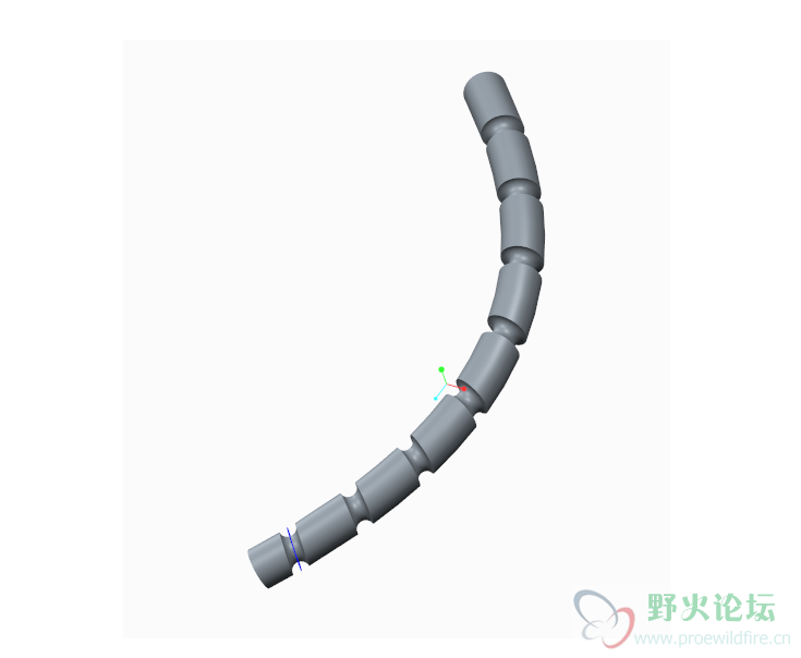

 楼主| 发表于 2017-9-23 22:20 | 显示全部楼层
作出來了~~~感激各位大哥大姊的幫忙啊

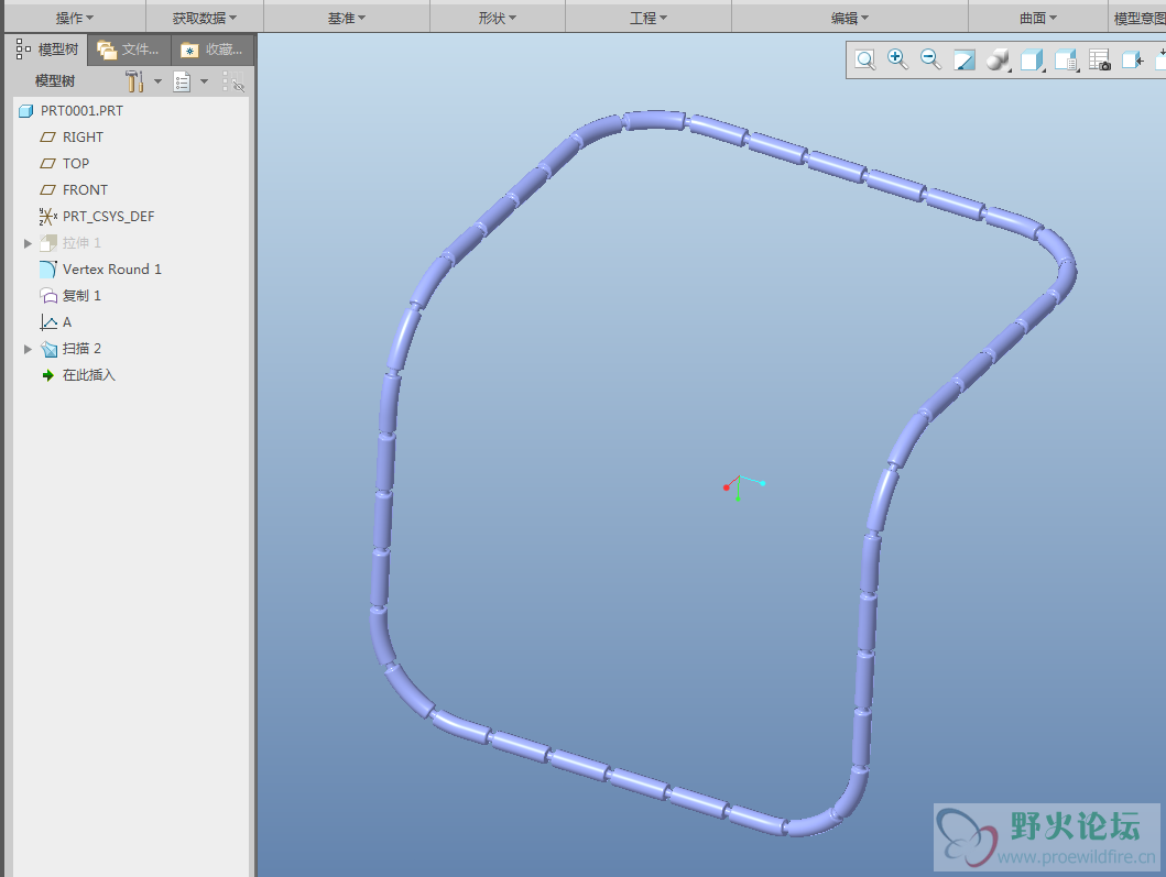

发表于 2017-9-24 22:39 | 显示全部楼层
我用的是VSS加关系做出来的   看对不对,如果喜欢的话给我加分呀!

发表于 2017-9-24 22:45 | 显示全部楼层
这个高级啊
发表于 2017-9-25 07:40 | 显示全部楼层
vss还不知道呢
