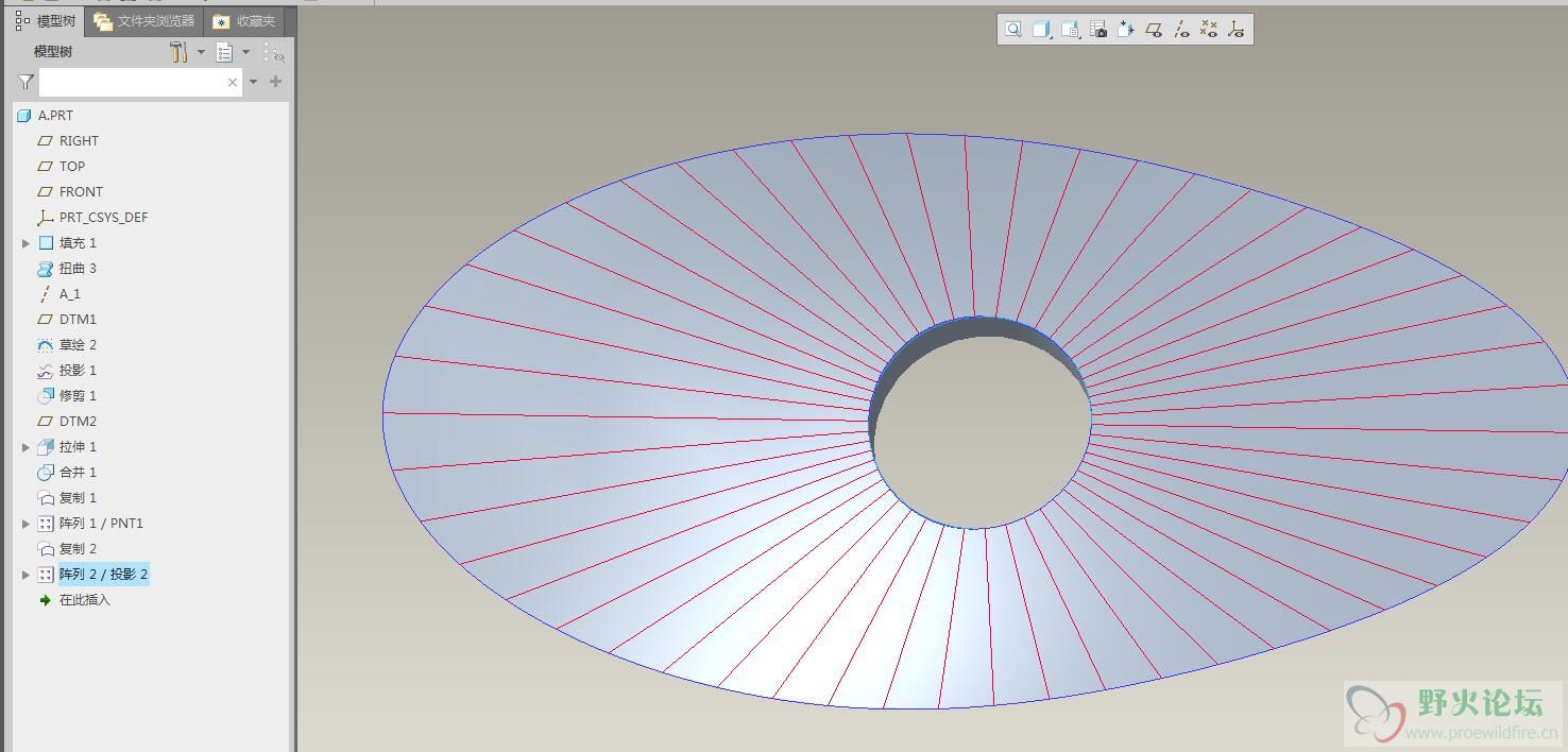

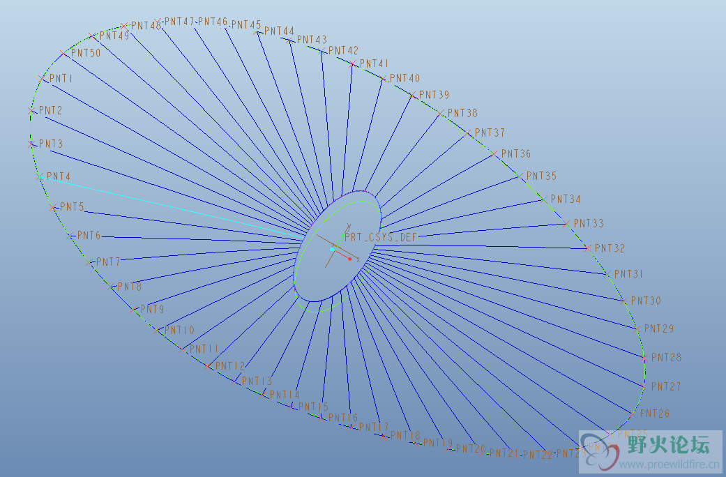

有大佬知道这个投影曲线为什么阵列出来后全集中在一个点上吗?我是想做出让曲线按每个布点阵列出一条的,求解答,谢谢!

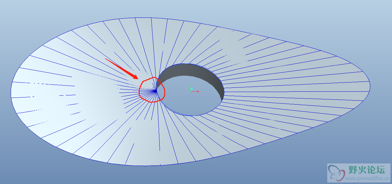

同时参考两个阵列好像不行,是否可以这么变通一下
不错,也是个好方法,但是如果是个椭圆呢,再用这个方法的话,点之间的距离就不一致了

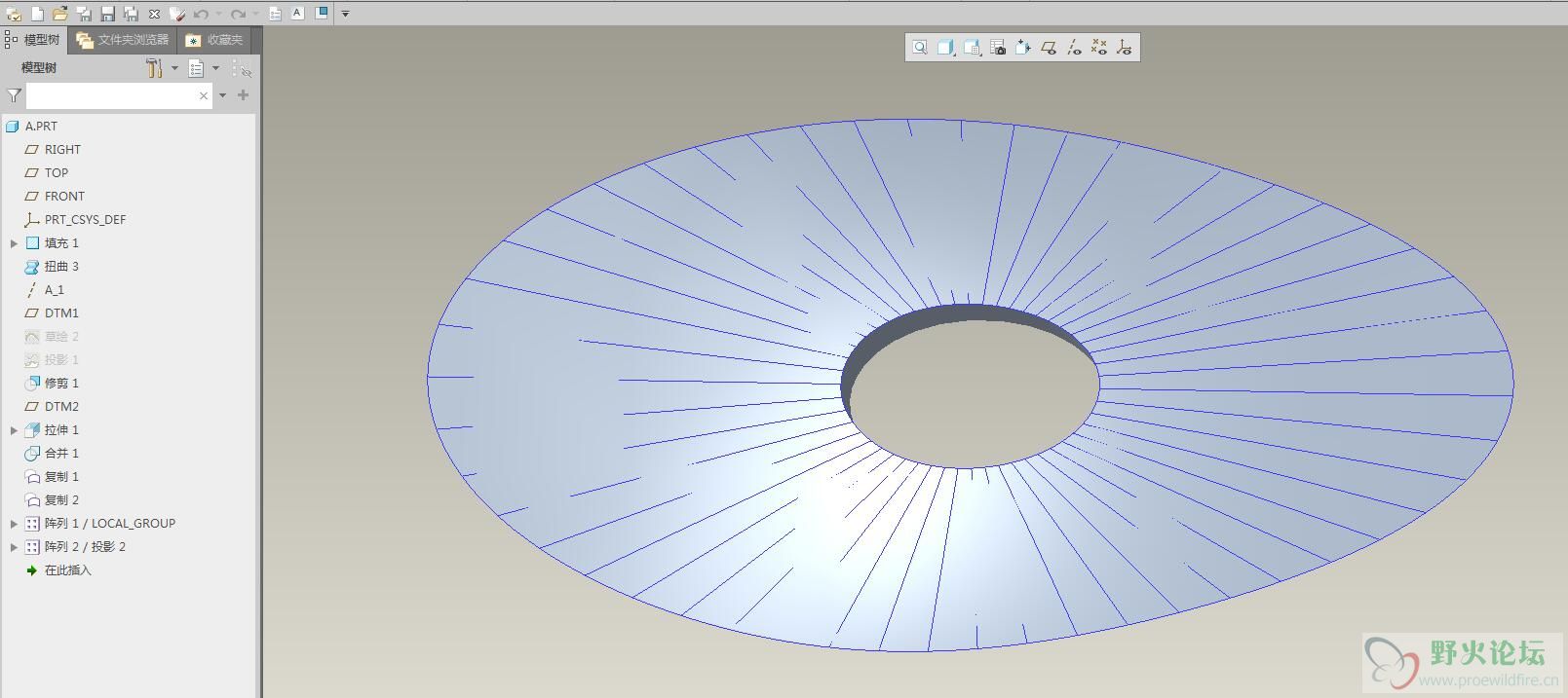

发表于 2020-5-23 12:24 | 显示全部楼层
利用“组”,把两个“基准点”的阵列做在一个阵列里,另外需要注意两条复制曲线的方向需一致

 楼主| 发表于 2020-5-23 13:13 | 显示全部楼层
厉害阿,膜拜
