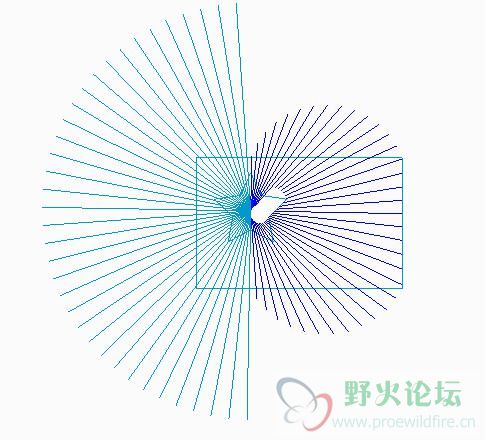

如图所示,为什么沿着曲线阵列的结果不对,请会的指点一下是什么原因,谢谢

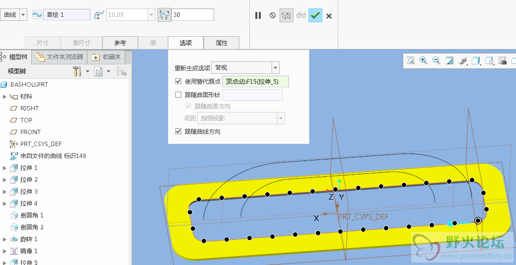

发表于 2018-4-9 09:08 | 显示全部楼层
上PRT嘛,或者你自己试下替换原点

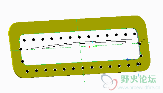

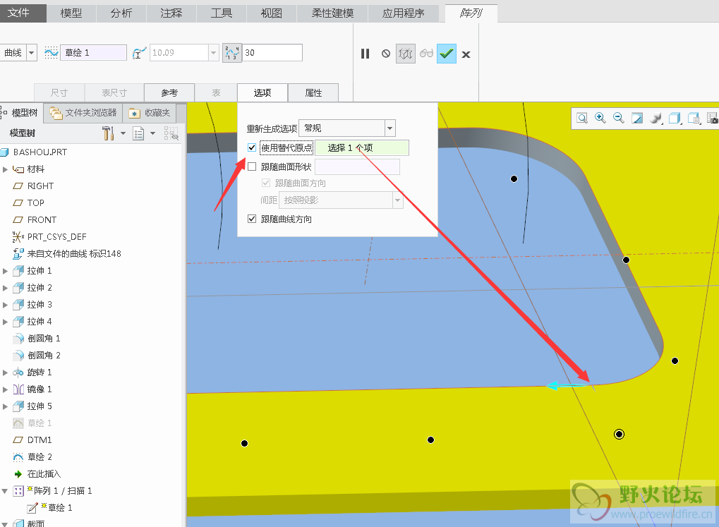

发表于 2018-4-9 12:03 | 显示全部楼层
如图

 楼主| 发表于 2018-4-9 13:49 | 显示全部楼层
谢谢你,搞明白了

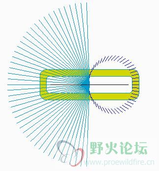

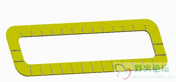

 楼主| 发表于 2018-4-9 13:57 | 显示全部楼层
再请教一个问题,我按等间距来做,但是弯角位置的排列仍然很大(如图1),有什么办法能做到像实物图(图2)那样

 楼主| 发表于 2018-4-9 16:59 | 显示全部楼层
iskgjj 发表于 2018-4-9 14:01
可以参考下面这个贴:
http://www.proewildfire.cn/forum.php?mod=viewthread&tid=116341&highlight=%CE%E5 ...
你好,我按你的视频操作步骤试了一下,怎么做出来的不对?如附图,请帮我看看问题出在哪里,谢谢。另外,即使能成,切除材料后似乎也不能做成我附图实物那样哦,麻烦你了
