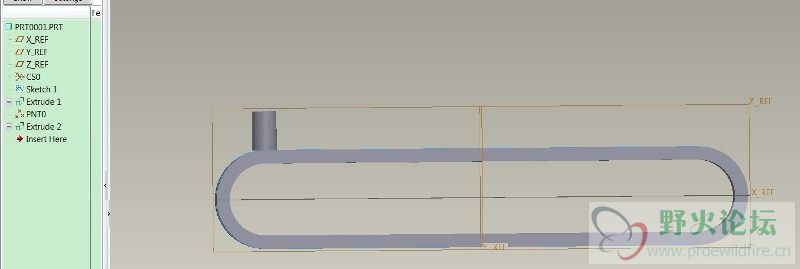

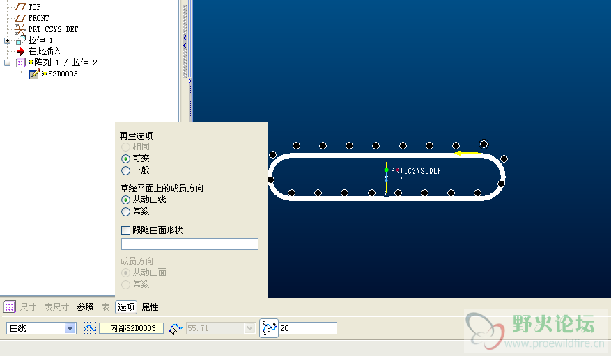

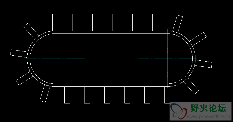

亲爱他朋友们,有个图形想画个曲线阵列,但是总是达不到理想的效果,请高手指点,这种图怎么画,我先后在零件和组件图里面画的,阵列的效果都是有偏差。理想效果图是图一,
图一效果图
图一效果图

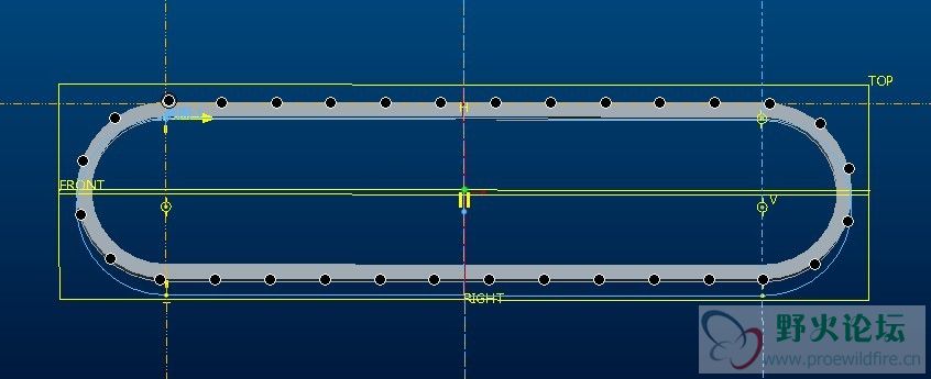

阵列时的情况
阵列时的情况

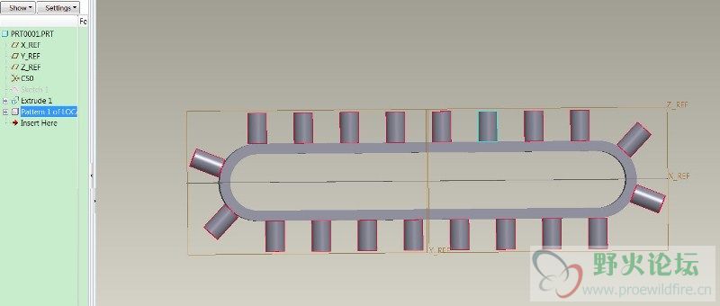

结果又偏差
结果又偏差

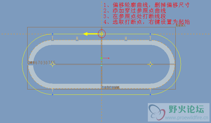

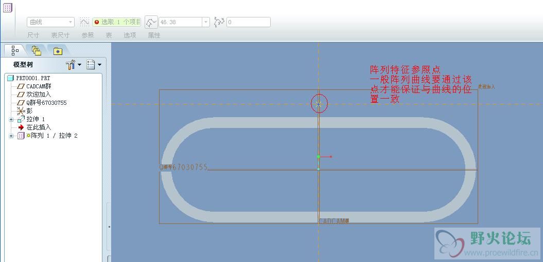

发表于 2013-9-16 11:48 | 显示全部楼层
象这种有目标的曲线阵列,
曲线要加2倍的阵列目标至曲线的中心距尺寸
野火 + 1 热心助人,授予热心助人勋章一枚,谢谢!

 楼主| 发表于 2013-9-16 12:51 | 显示全部楼层
请告诉再解释详细些,我是用4.0画的,没找到您说的参数设置

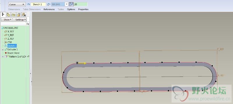

 楼主| 发表于 2013-9-16 13:08 | 显示全部楼层
我自己也试了一下,在画参照曲线时,圆弧的半径加阵列特征的总长一半尺寸,效果有点像。但是为什么这样做呢,期待高手解释一下
轨迹要加大
轨迹要加大

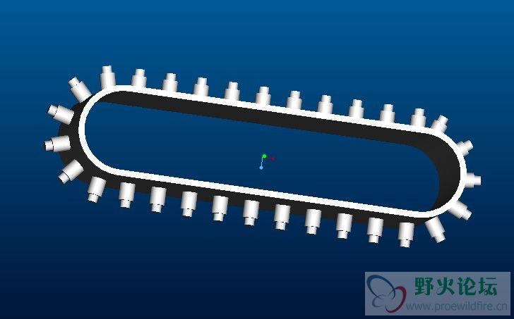

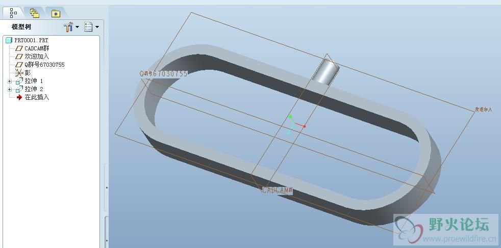

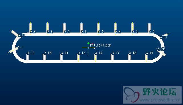

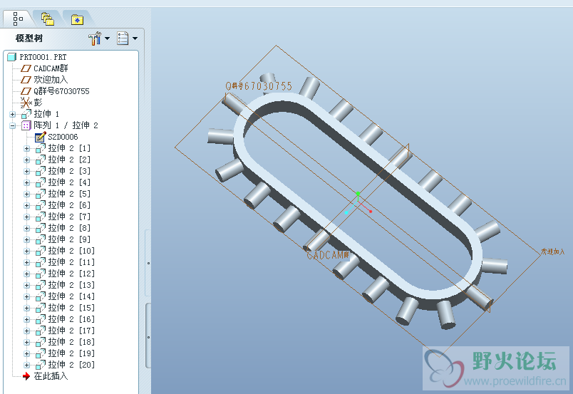

发表于 2013-9-16 14:21 | 显示全部楼层
我试了试,这样也可以,不过会阵列出很多基准点。
在参照曲线上插入基准点,画被阵列的零件时,一定要以基准点为参照
将基准点和被阵列对象合并为组
将基准点和被阵列对象合并为组
对整个组进行阵列
对整个组进行阵列
阵列后的模型
阵列后的模型

发表于 2013-9-16 14:39 | 显示全部楼层
proe5.0m030
