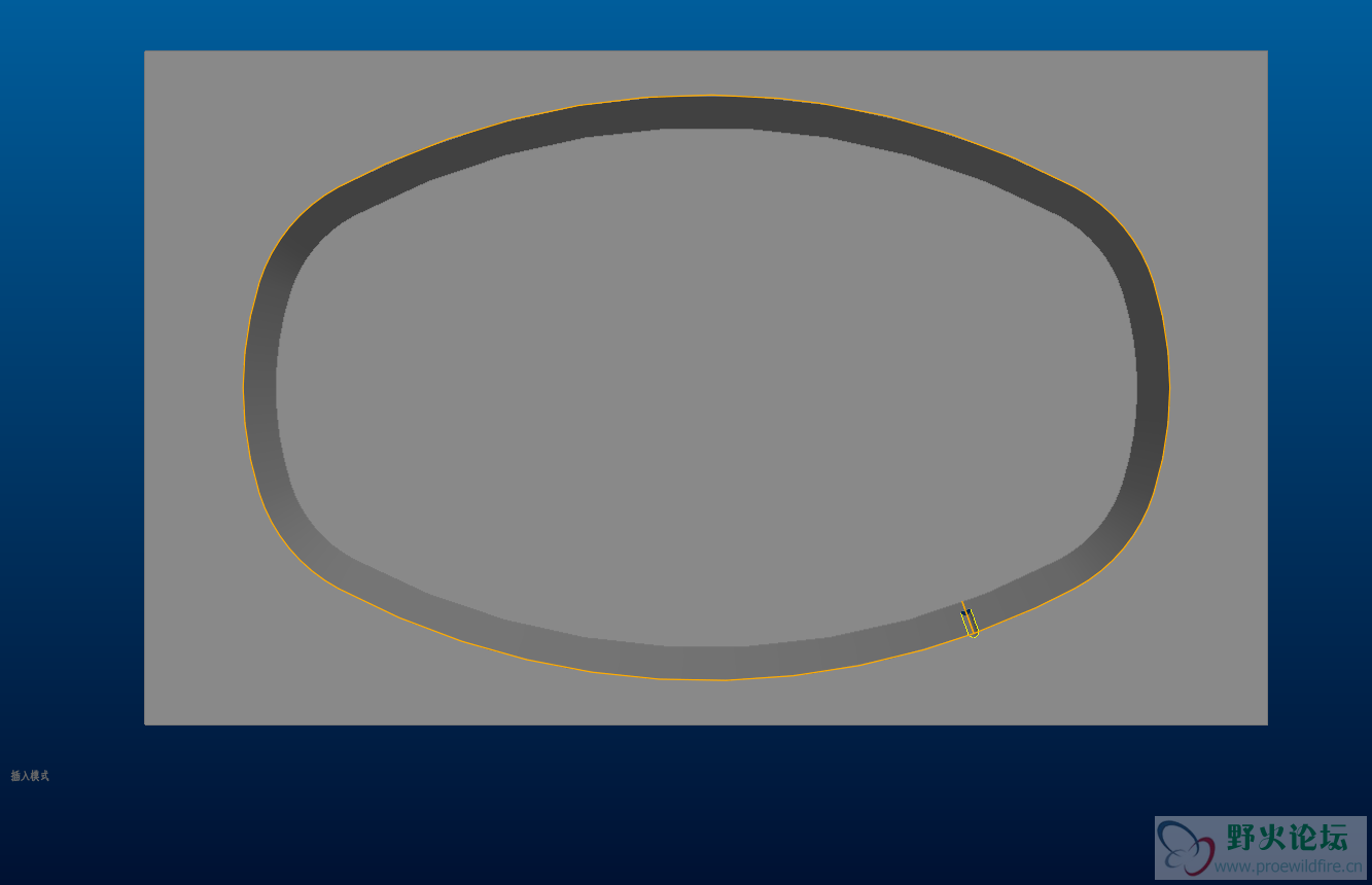

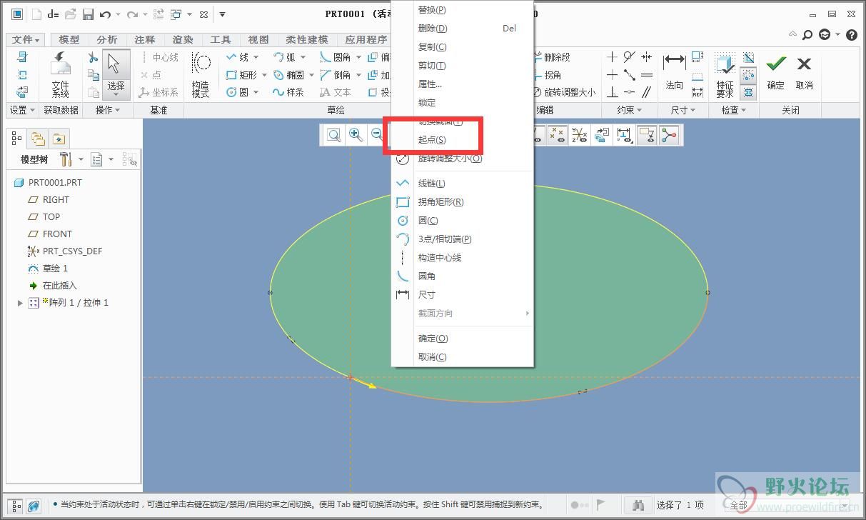

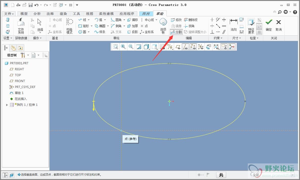

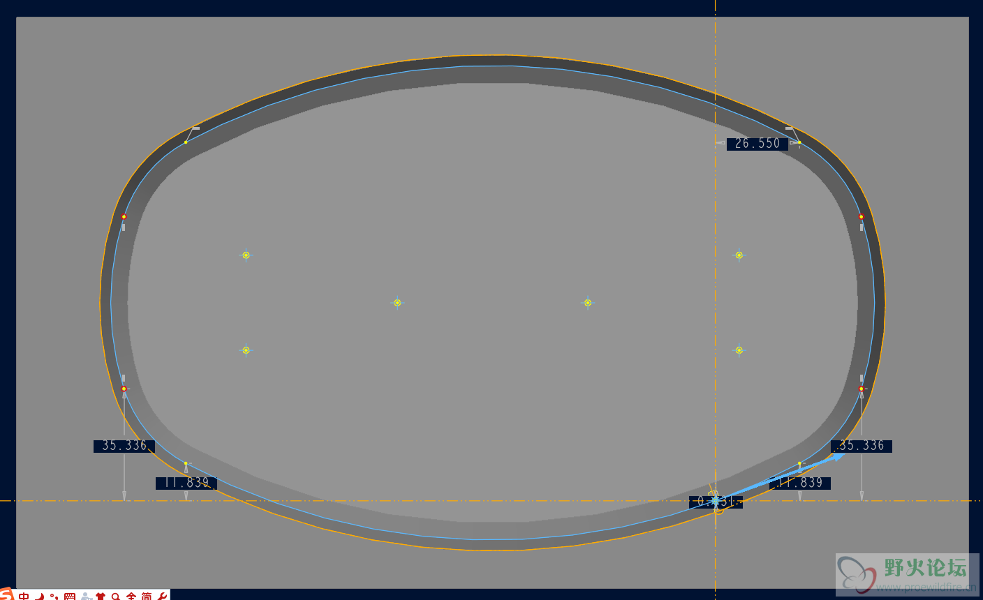

首先,我的目的是让盒子的侧面均匀分布筋,我也在论坛了解到,曲线阵列一定要阵列起点和特征的几何中心在同一点
我的方法是用曲线阵列,曲线是直接在阵列里面做的,不是先做好再选择的
我把盒子口部的边用偏移图元的命令随便偏一个尺寸,然后再删除这个强尺寸,再用约束的命令,命令点在线上,然后在用打断的命令,在第一个特征处创建起点。
虽然最后是阵列出来了,但是我看到里面的弱尺寸就感觉很不舒服,这样肯定是有问题的,不方便修改。但是自己又是新手,身边也没人可以教我,希望在论坛里面得到大家的帮助。谢谢了!
45
 楼主| 发表于 2018-8-25 10:24 | 显示全部楼层

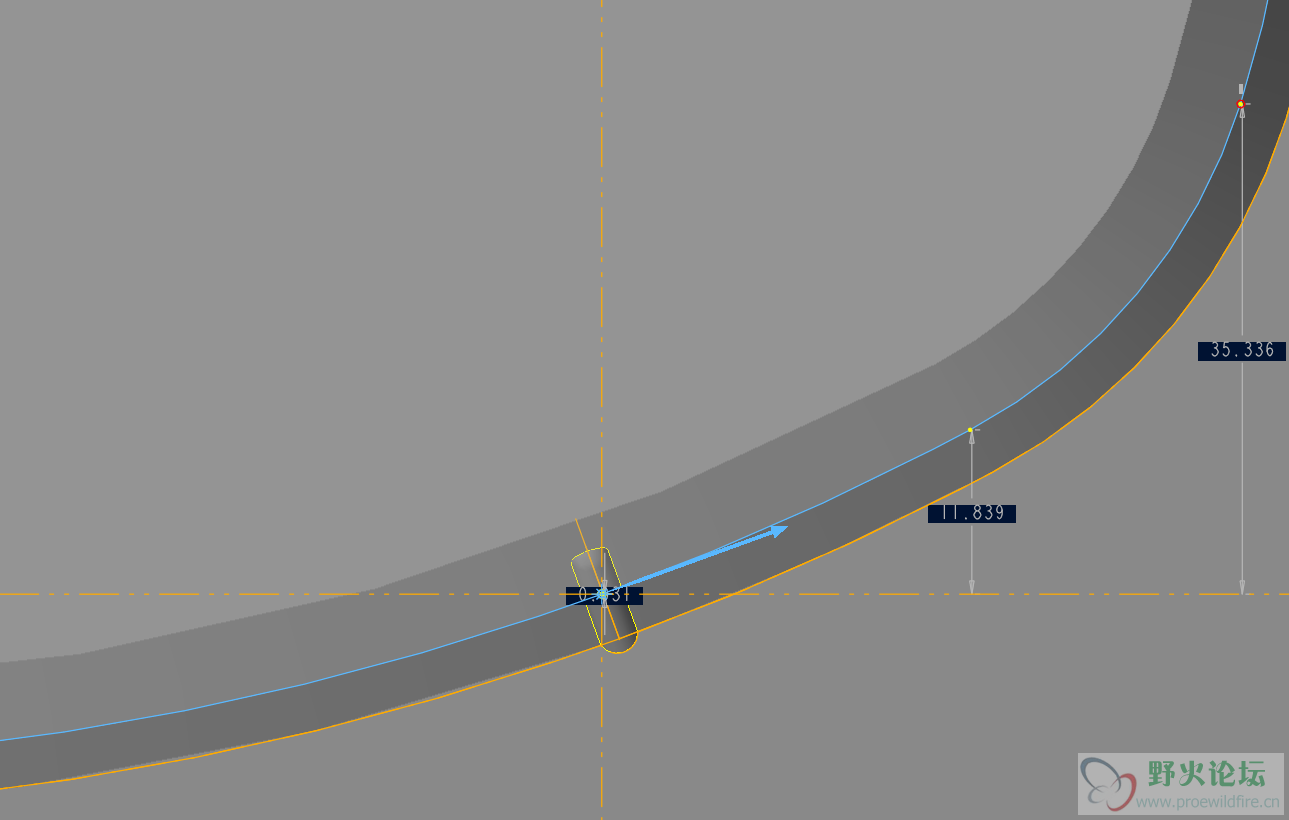

我最大的困惑就是,我扫描的筋的几何中心没有跟口部边缘重合,有没有什么办法,不改变曲线,而是改变特征的中心。(有点乱,可能大家不是很明白我的意思....)

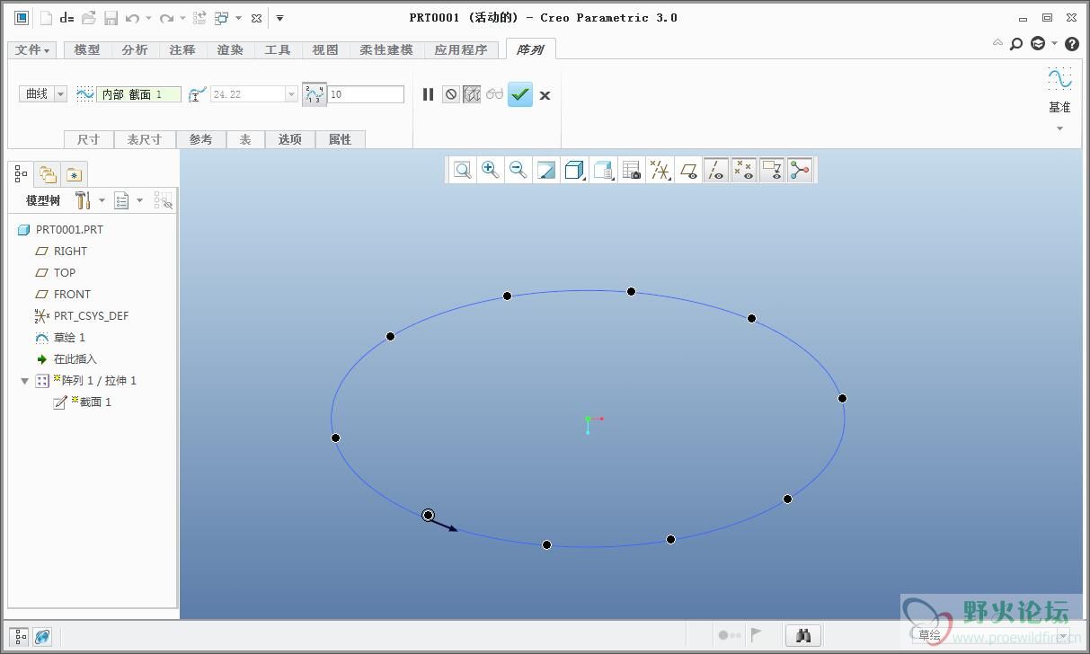

我的意思就是  有什么方法可以让起点和特征中心重合

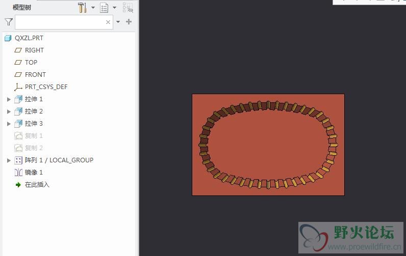

发表于 2018-8-25 14:27 | 显示全部楼层

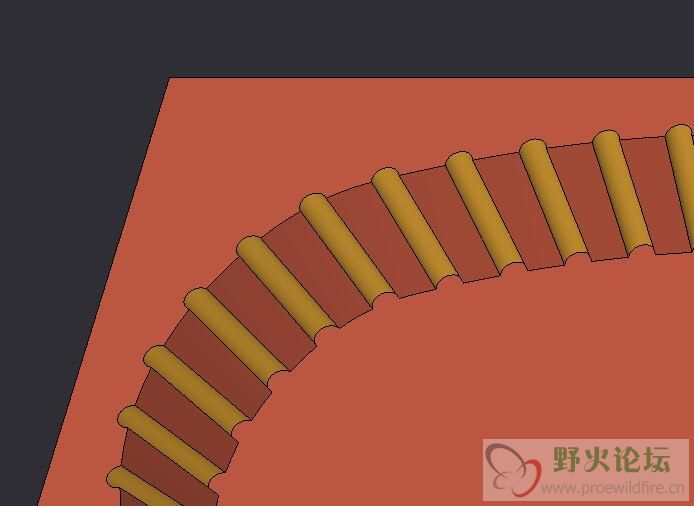

是这样吗

是这样的,只是我一开始阵列的时候,第一个黑点没有在轨迹线上。你是怎么做的?

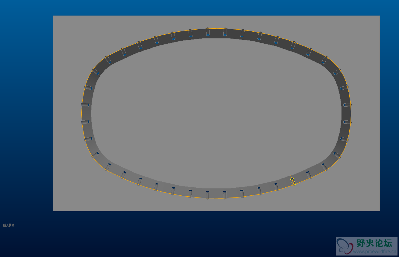

发表于 2018-8-25 16:24 | 显示全部楼层
按图猜意,沿曲线阵列沟槽,将曲线设置在斜侧面的中间即可

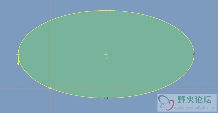

发表于 2018-8-25 17:31 | 显示全部楼层
把起始点移到中心点就可以了,我上面的截图很清晰的

 楼主| 发表于 2018-8-28 15:16 | 显示全部楼层
为什么是斜侧面的中间?不能把曲线放置在顶面吗?
