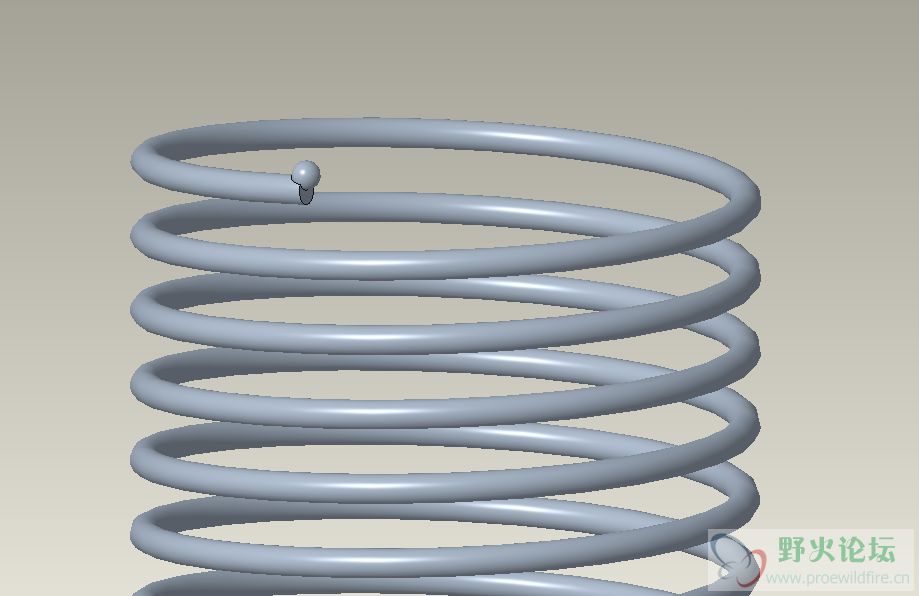

发表于 2019-7-31 08:30 | 显示全部楼层 |阅读模式
如题,需要将一个小球分布在弹簧表面上,我试过将小球按轴阵列,但高度变量上无法选择,请问有大佬指导下是怎么回事吗?或者有其他什么方法来创建这样的造型呢?用的Creo5.0
tanhuangqiu.prt.rar
41.21 KB, 下载次数: 12

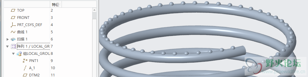

发表于 2019-7-31 09:12 | 显示全部楼层
是不是想要这种效果?
tanhuangqiu.prt.rar
83.35 KB, 下载次数: 26

发表于 2019-7-31 09:52 | 显示全部楼层
供您参考 tanhuangqiu.prt.rar (58.46 KB, 下载次数: 7) 01.png
一个拉伸走天下

 楼主| 发表于 2019-7-31 10:49 | 显示全部楼层
Jon1 发表于 2019-7-31 09:12
是不是想要这种效果?
是的 就是需要这种效果 ,我下载去看看噢,多谢步骤
