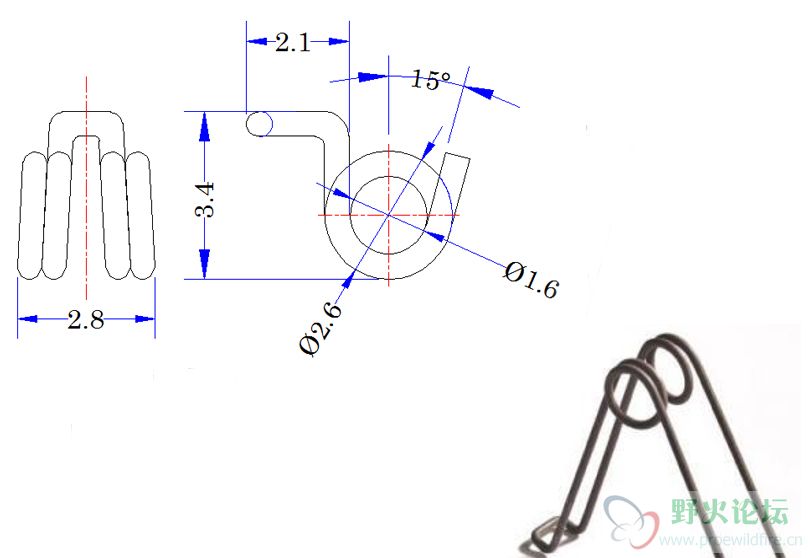

如题,以2D尺寸为准,请大家不吝赐教,谢谢
108
139
发表于 2018-11-29 09:16 | 显示全部楼层
2D跟实物图对不上啊  ···
 楼主| 发表于 2018-11-29 09:20 | 显示全部楼层
疯行者wx 发表于 2018-11-29 09:16
2D跟实物图对不上啊  ···
实物只是参照形状的,以2D尺寸为准
298
439
发表于 2018-11-29 09:23 | 显示全部楼层
论坛有相似的,搜索一下。先做线再扫描

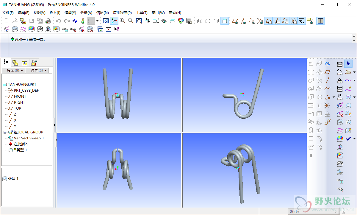

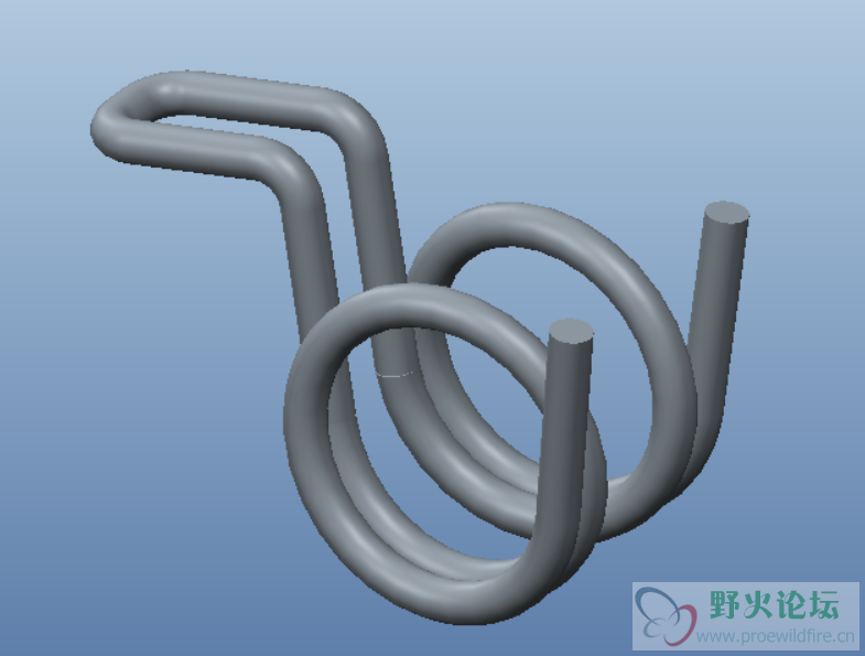

发表于 2018-11-29 10:10 | 显示全部楼层
大致是这个样子吗?
1262
93
1645
发表于 2018-11-29 10:17 | 显示全部楼层
试着画了一下,难度不大,就是你的平面图是有错误的。。。画法供你参考!可以自行简化!
tanhuang.prt.zip
180.29 KB, 下载次数: 150
回复 2 0

 楼主| 发表于 2018-11-29 10:28 | 显示全部楼层
疯行者wx 发表于 2018-11-29 10:10
大致是这个样子吗?
大神厉害
108
139
发表于 2018-11-29 10:36 | 显示全部楼层
不不不,我的只是形似,6楼才是大佬···

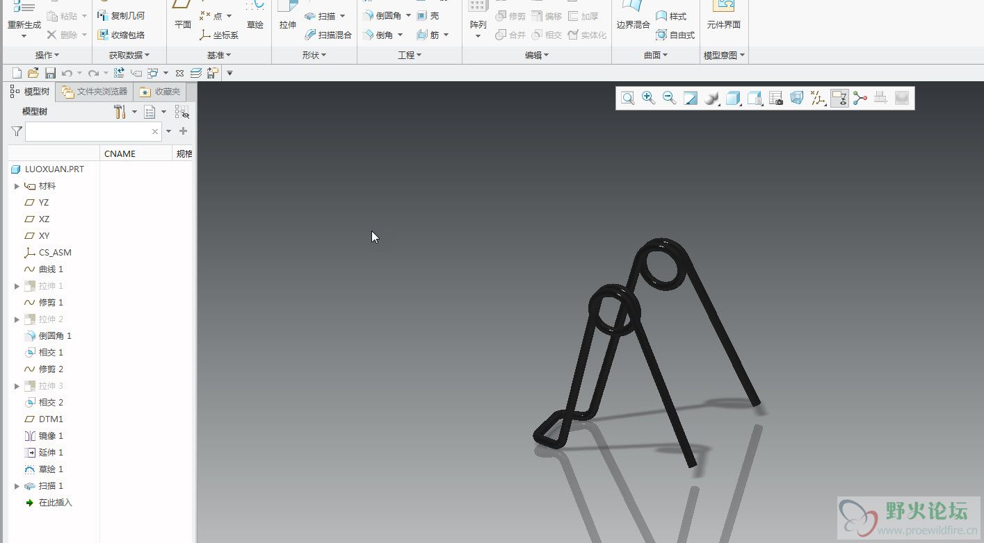

发表于 2018-11-29 15:51 | 显示全部楼层
版本creo5.0。只是提供一个思路,不是最好的方法。
luoxuan.prt.zip (129.05 KB, 下载次数: 29)
