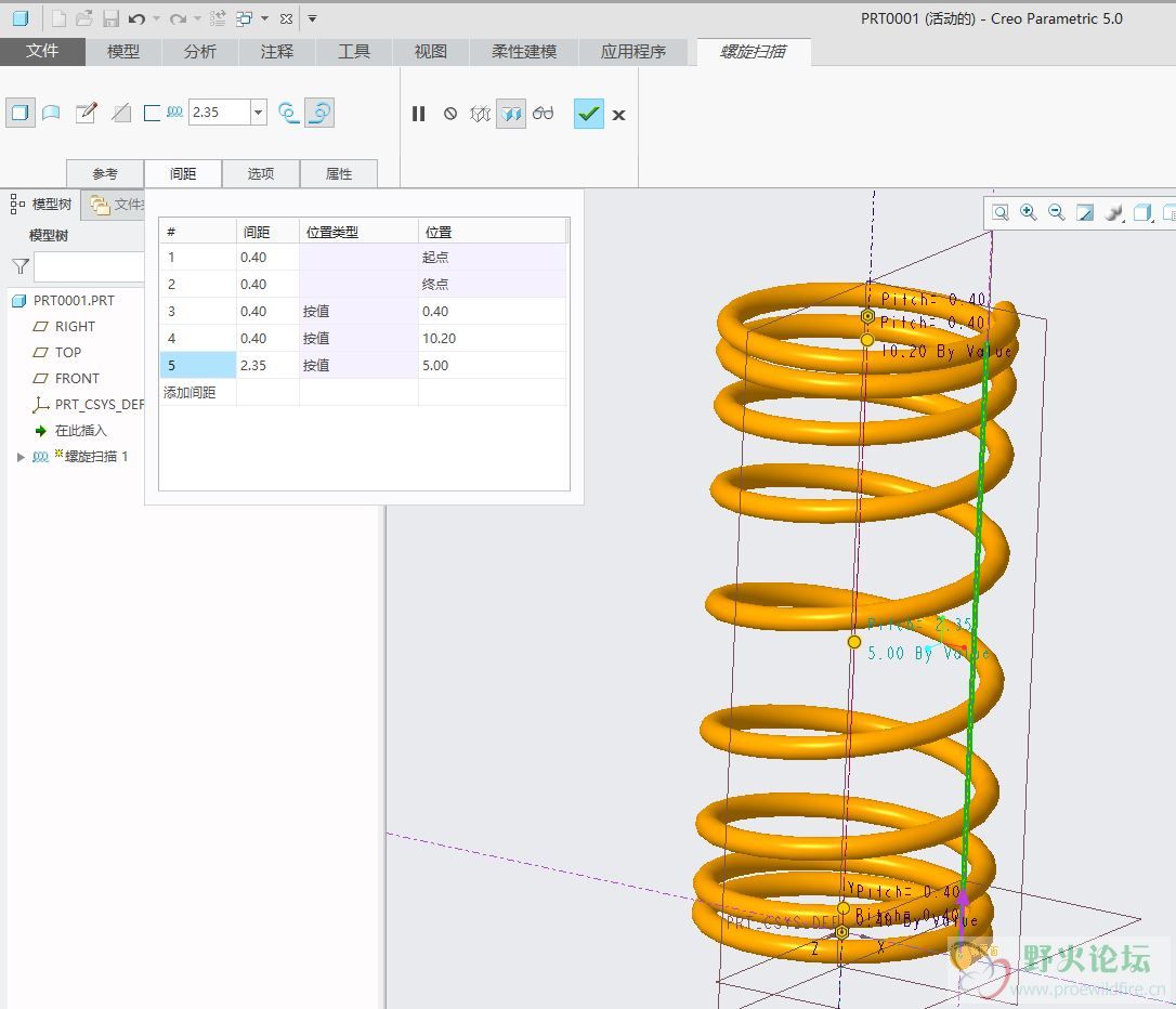

本人想用CREO画一个弹簧,两头的第一圈间距为0,中间为恒定间距,但是CREO的加点没琢磨明白,目前画出的弹簧两头间距是0了,但中间不恒定,求大神们指点一下

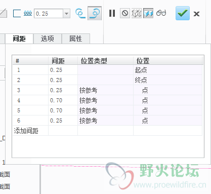

发表于 2020-2-16 14:48 | 显示全部楼层
要多加2个点,从0到指定节距,要指定一个渐变区域。

发表于 2020-2-16 17:37 | 显示全部楼层
你位置类型改成按比例,这个点是可以拖动的

发表于 2020-2-16 21:35 | 显示全部楼层
我今天刚弄明白,不知道对错,可以给你参考下。你可以先在轨迹线上放置几个点当间距,当然你要计算好,然后把间距那按值换成参考出来的弹簧就并好了

发表于 2020-2-16 22:17 | 显示全部楼层
中间多几个点,间距相等就行了
