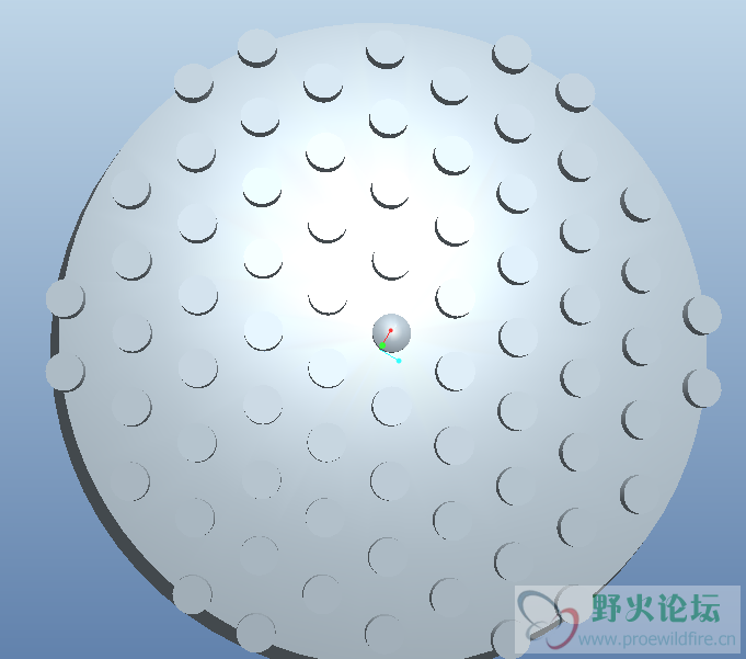

发表于 2018-6-14 15:40 | 显示全部楼层 |阅读模式
中间的是要阵列的球面
中间的是要阵列的球面

发表于 2018-6-14 16:11 | 显示全部楼层
把投影范围的草绘方向反向试试
 楼主| 发表于 2018-6-14 16:43 | 显示全部楼层
yuanbin20 发表于 2018-6-14 16:11
把投影范围的草绘方向反向试试
参照里的草图吗,我画上面下面都这样
 楼主| 发表于 2018-6-14 16:44 | 显示全部楼层
把投影范围的草绘方向反向试试
我全部重新画又正常了,可是请问出现这种问题的原因是什么呢
 楼主| 发表于 2018-6-14 16:59 | 显示全部楼层
如果不勾选跟随曲面形状方向又会正常,请问到底是什么问题呢
1024
1121
发表于 2018-6-15 10:25 | 显示全部楼层
还真没遇到这种
 楼主| 发表于 2018-6-15 11:15 | 显示全部楼层
又遇见这种问题了。。。有大神解答一下吗
 楼主| 发表于 2018-6-15 11:18 | 显示全部楼层
可能曲面方向搞错了,我去掉跟随曲面方向就恢复正常了
