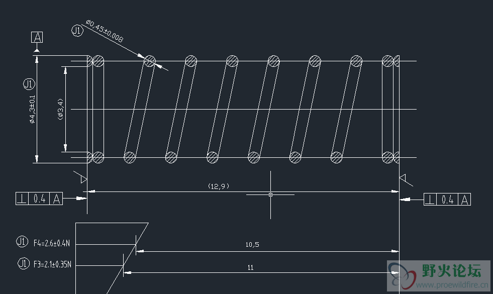

求助,这个弹簧怎么画
 楼主| 发表于 2018-7-20 17:01 | 显示全部楼层
补上一张图

发表于 2018-7-20 18:02 | 显示全部楼层
变螺距,再两头拉伸切平

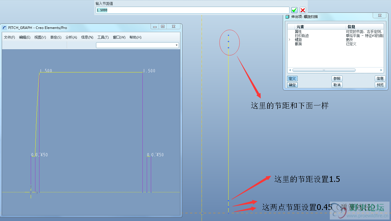

发表于 2018-7-21 08:07 | 显示全部楼层
螺旋扫面节距里有个对话框,点进去就能调节2端的节距,然后拉伸切除就好了

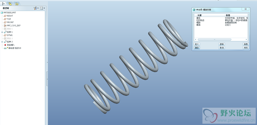

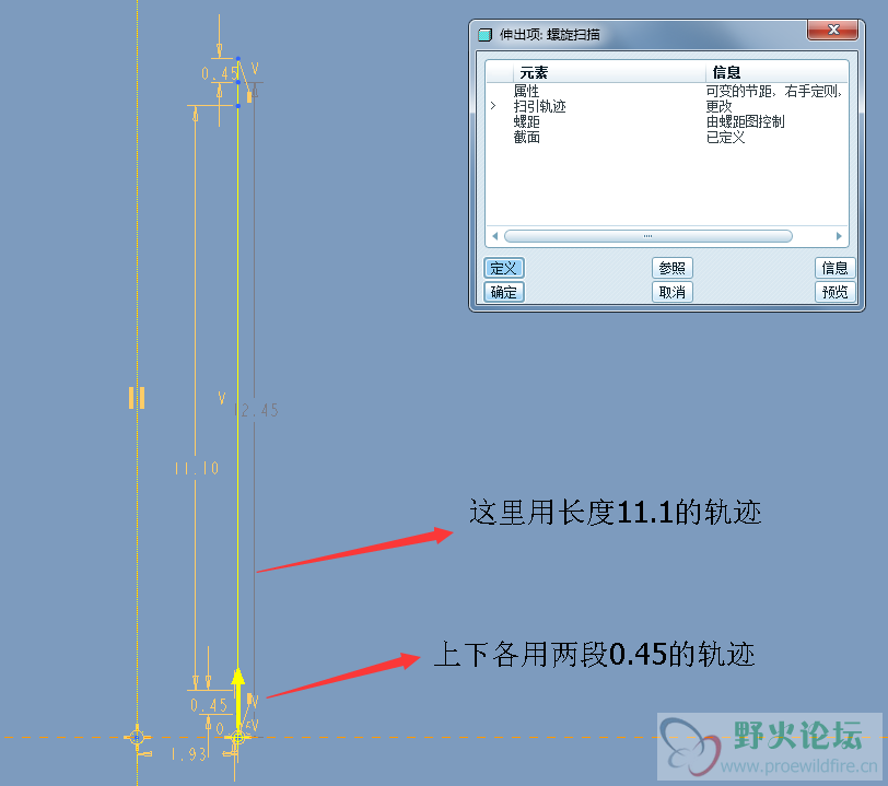

发表于 2018-7-21 10:56 | 显示全部楼层
成品图是这样的,先螺旋扫描再用拉伸切除端面
成品图
成品图
前面的步骤你应该都懂了,主要就是扫引轨迹和节距的问题,你看看图应该就知道了,我版本是5.0的,就不上PRT文件了
