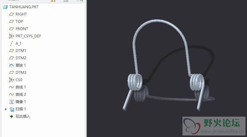

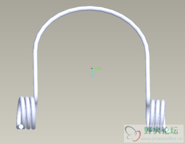

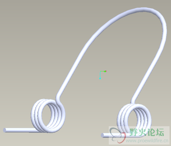

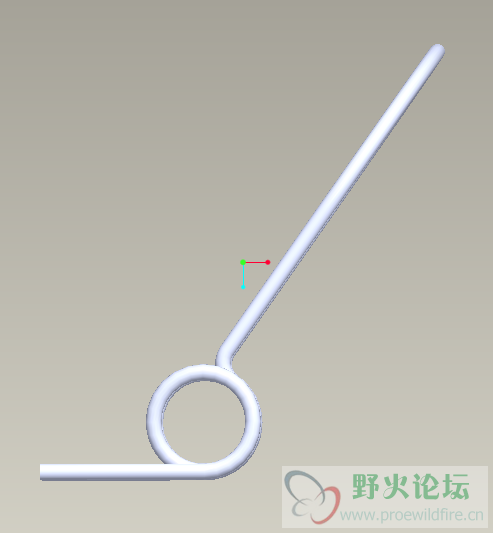

今天碰到一实物弹簧,有点复杂,不会画,想来请教下论坛里的各位大神,跪谢
附上三维动态3D图

发表于 2018-6-8 15:53 | 显示全部楼层
建几个基准面,画出那几条异面曲线,整体思路还是扫描
做了一半,可以参考一下,也可以先整体绘制出曲线,最后一步扫描

发表于 2018-6-8 17:16 | 显示全部楼层
niuhuang.prt.rar (140.93 KB, 下载次数: 41)

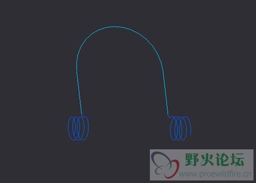

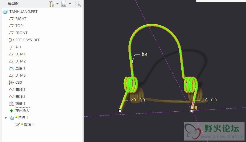

发表于 2018-6-8 20:35 | 显示全部楼层
弹簧成型就是一个扫描命令,看似简单,但轨迹曲线的构建技巧还是比较有讲究的,只有正确分析结构,合理规划曲线之间的过渡连接方式,才好比较简洁地构建出模型
1. 构建曲线,一个草绘曲线+一个螺旋曲线+一个连接曲线,然后镜像另一侧的曲线
2. 扫描,二端点分别延伸20
3. 最终成型效果

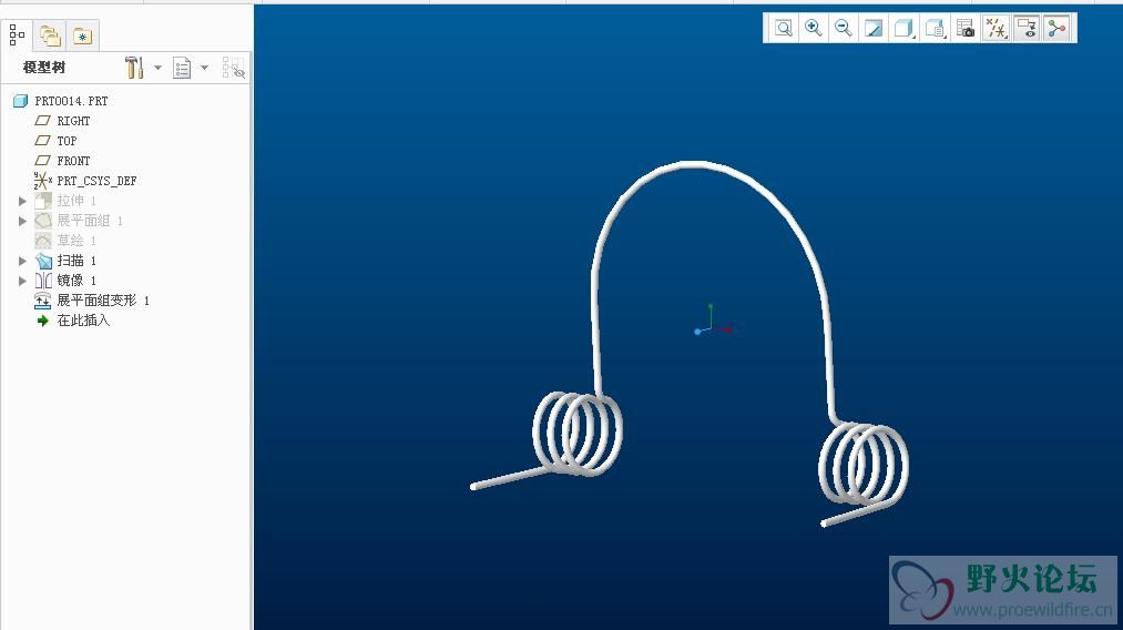

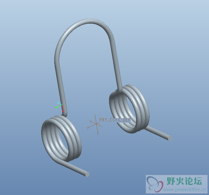

发表于 2018-6-9 08:51 | 显示全部楼层
yuanbin20 发表于 2018-6-8 20:35
弹簧成型就是一个扫描命令,看似简单,但轨迹曲线的构建技巧还是比较有讲究的,只有正确分析结构,合理规划 ...
我的步骤比你少

发表于 2018-6-9 09:26 | 显示全部楼层
OMG9527 发表于 2018-6-9 08:51
我的步骤比你少
好厉害,遗憾的是模型树信息太少,没看太明白
