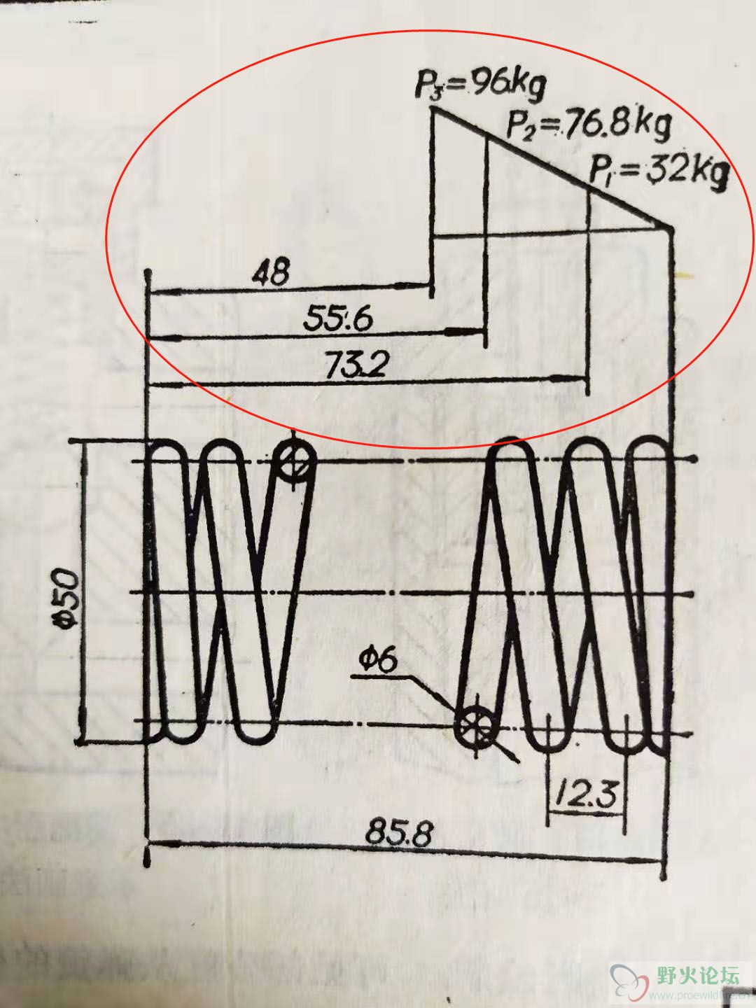

RT,图中的压缩标注和压缩尺寸如何在工程图中实现,另外这种压缩尺寸和压缩力量有没有办法用CREO实现计算

工程图中做草绘和注解

压缩力量?你是非机械专业的吧   别自己乱起名子。。
叫刚度k=2.54kg/mm
用creo当然可以模拟   但你得给出该材料的弹性模量等等的物理参数

1.直接注解技术要求k=2.54kg/mm
2.或者把:自由长度-弹力,工作长度—弹力,最大长度-弹力,列表注释
只学了,半桶水

额,那在工程图里是不是只能文字说明,没有办法实现书上这种标注呢

添加草绘图元并添加尺寸后修改为图示可以的
