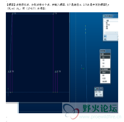

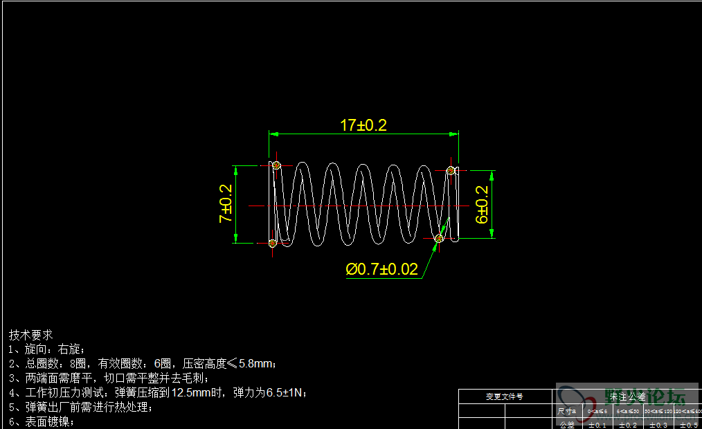

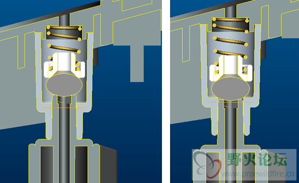

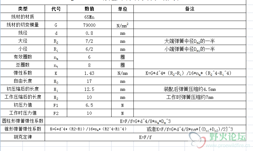

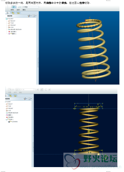

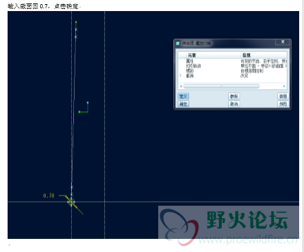

最近来论坛学习了下,本着有借有还的心态,分享一下以前的设计案例,若有更好的设计方法望分享,第一次分享,写的不好求原谅,论坛里卧虎藏龙,不吝请教!
受力分析
受力分析
轨迹线
轨迹线
螺距
螺距
截面
截面
替换与切除
替换与切除

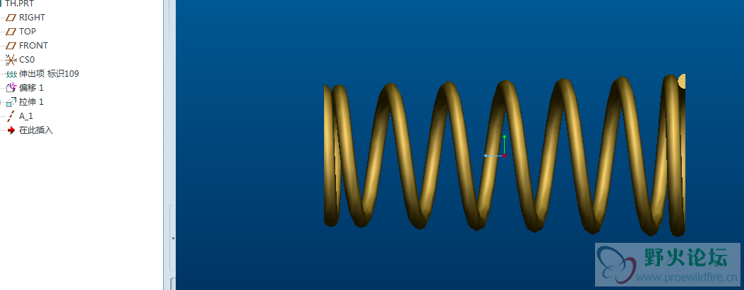

挠性化设置
挠性化设置
th.prt.rar
413.53 KB, 下载次数: 39
