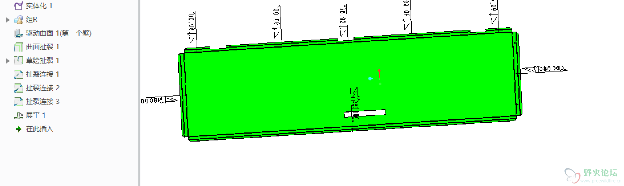

平时接到客户钣金开图都是建模画的实体,要加工要需要拆分成钣金零件,不知道creo该用什么方式拆件效率比较高

发表于 2019-5-2 15:29 | 显示全部楼层
既然客户给了实体模型 就这个图还不如自己重新建模 只不过转化成能符合钣金加工建模罢了

发表于 2019-5-3 07:59 | 显示全部楼层
按工艺拆解复制曲面,转换钣金,展平,下料,折弯,拼组,焊接
1.贵司生意是差到极限了? 这种单子也接??????
2.既然老板接到了活,你干就对了,你是做钣金的,你懂设计和工艺
3.根据客户的实体进行钣金建模抄图,抄好了发给客户确认 (复制几何方式抄图,便于继承)
4.以楼主发的图为例,转化一下费不了多少时间,0.5H 足够

发表于 2019-5-3 10:04 | 显示全部楼层
18038254132 发表于 2019-5-2 18:14
客户给的是一个组件,里面还有很多其他零件要拆分,一个一个建模画效率太低了
有些可以直接转为钣金件的,需要拆分就拆分,不能拆的还是要自己建模的
