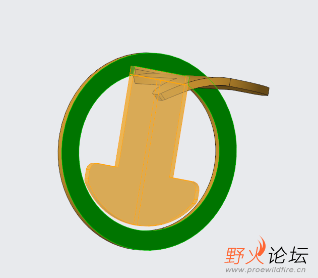

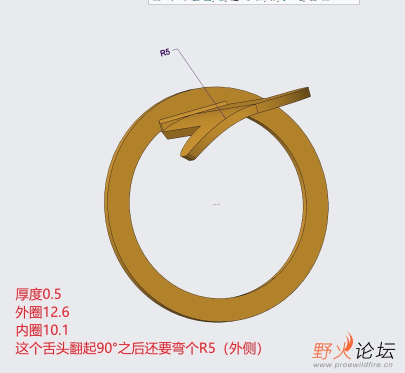

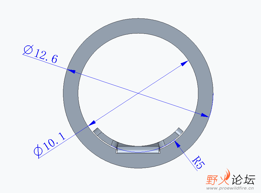

如题,实际上我们已经让钳工做了几个实物样品,但效率低,效果不够好,大批量生产还是需要外发,还是希望画得优雅一些。这种图的标注也没找到合适的注法,惭愧。
展平后的效果(可以线割加工)
展平后的效果(可以线割加工)
上面这个舌头只弯成功一半,另一半镜像失败,而且现在这个扯裂太夸张了,怎么过渡呢? ...

发表于 2024-11-29 15:06 | 显示全部楼层
正中间的位置增加0.5的再做这个R5折弯的耳朵就可以镜像了,圆孔的内侧做一小节平的,耳朵和圆弧那要断开

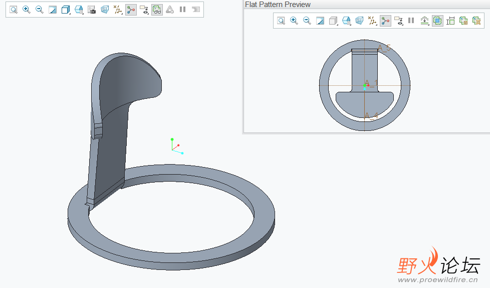

发表于 2024-11-30 14:52 | 显示全部楼层
这个零件应该可以一次成型的,可以开个小模具。
二次成型的话就是先折弯,后成型弯面。成型弯面的话也需要开模(大批量的话)。如果工艺高不嫌麻烦,用小型冲也可以一点点折出来(就几个或打样)。
3D模型用过渡折弯就能做出来,感觉木有难点啊——做好就能直接展平。
