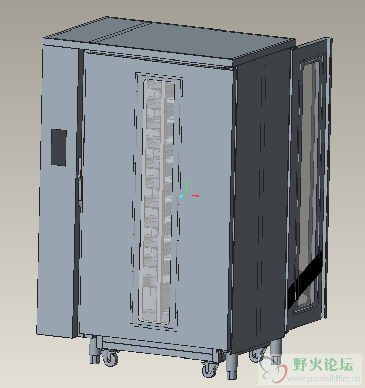

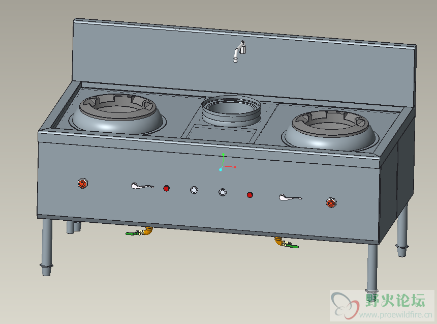

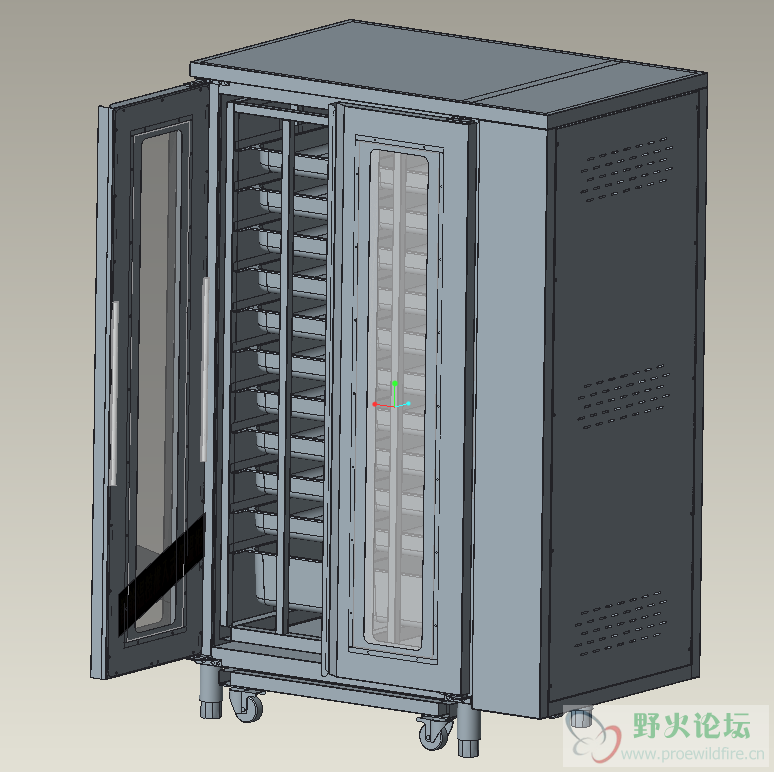

首先,展示的是一个最近做的不锈钢保温柜。
零件建模就不讲了。接下来顺便讲下如何单个零件出图吧。

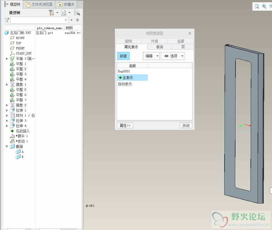

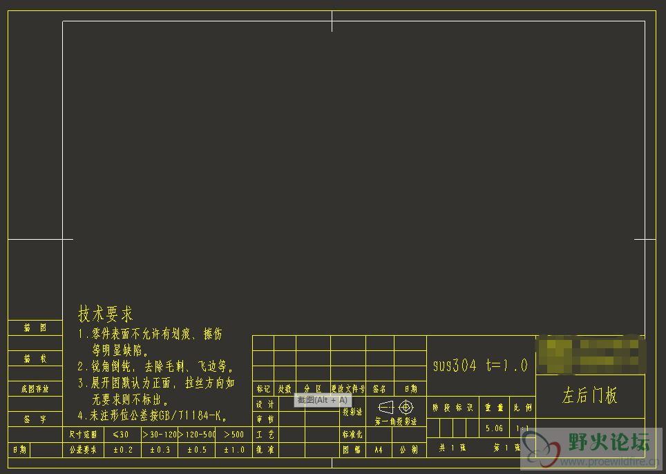

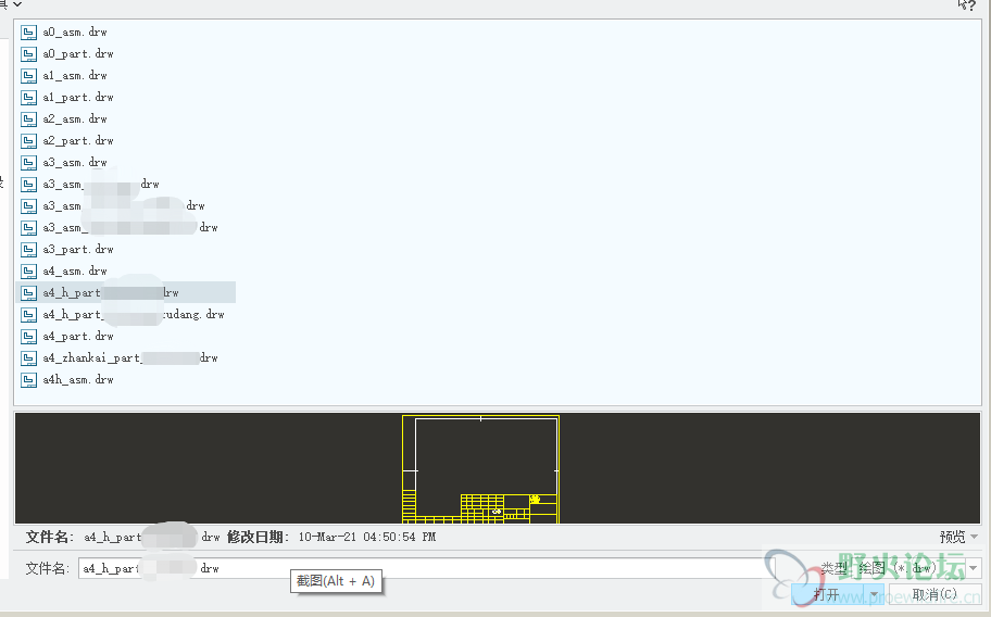

调用自己做的图框,这里选择A4横图框
调用自己做的图框,这里选择A4横图框
工程图界面
工程图界面

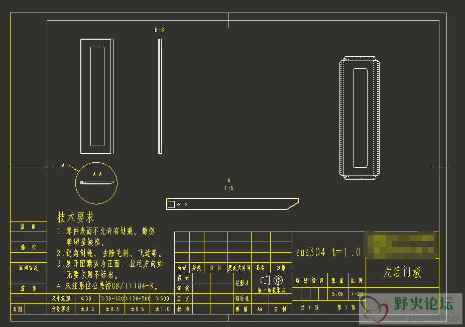

放入三视图、做放大图,更改绘图模型放展开图

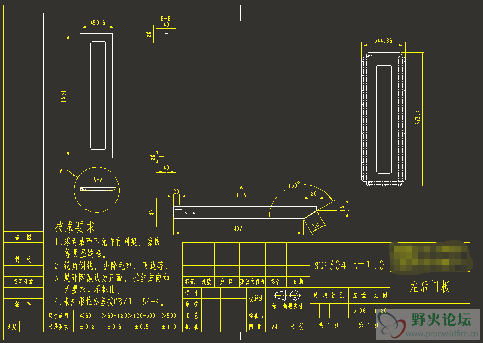

标出折弯尺寸,展开图只要标出长宽和折弯线即可,方便折弯工找到这块板

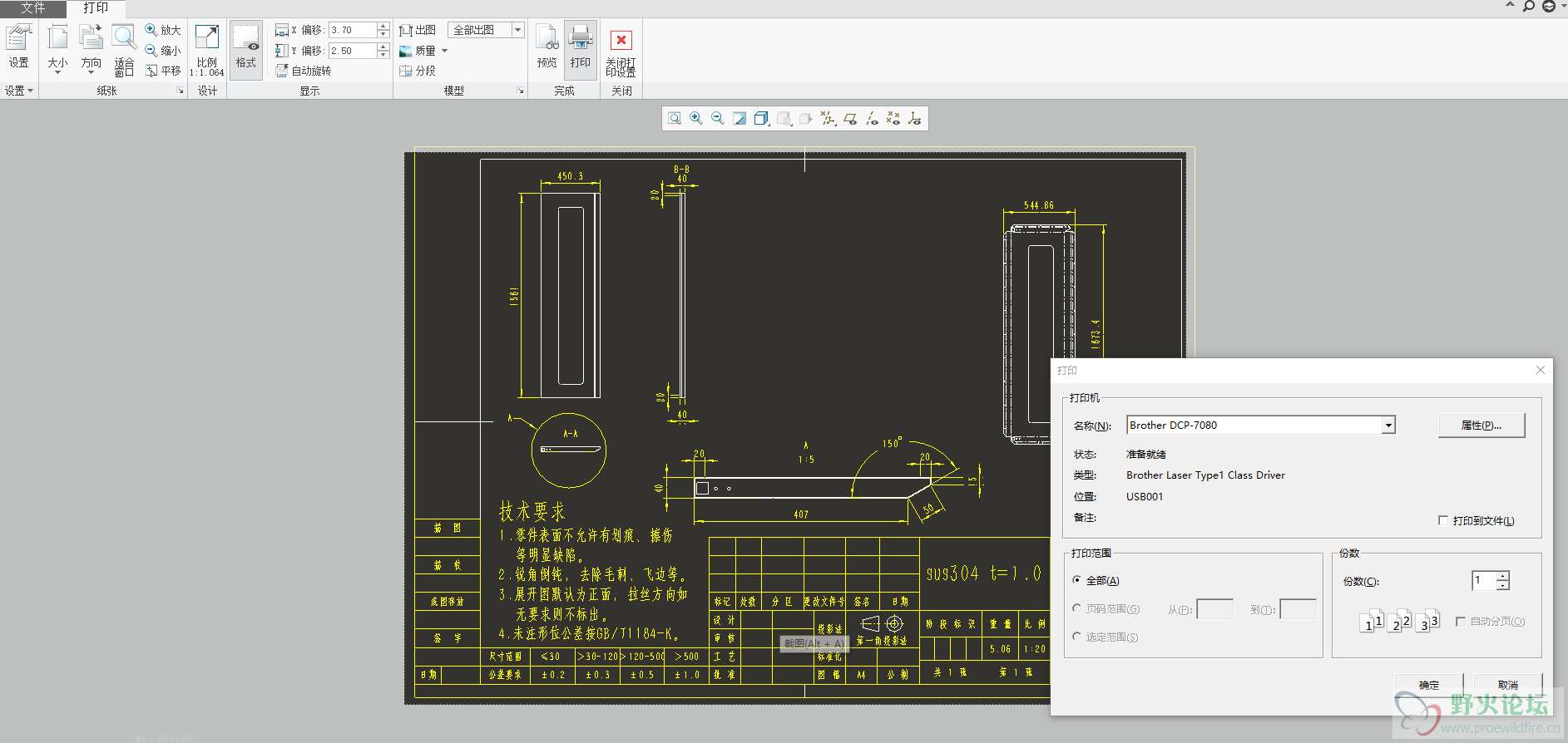

工程图完成,出图打印
工程图完成,出图打印

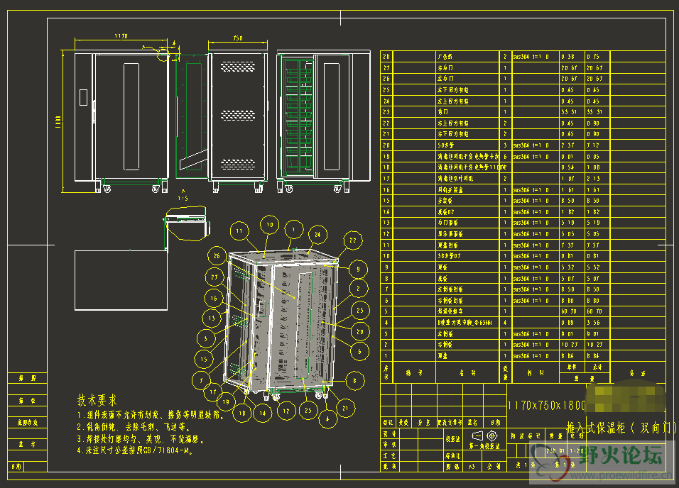

展示下总图,打印
展示下总图,打印
调用自己做的图框,这里选择A4横图框
工程图界面
工程图完成,出图打印
展示下总图,打印。
好了,所有工程图打印完装起来交给生产部,顺便把下料图也交给生产部。好了,一个产品就完成了,生产过程中如有不懂的,生产部主管会递根烟向我请教。

发表于 2021-8-17 11:15 | 显示全部楼层
2D图和爆炸图出的不是很规范1.图形的摆放位置和球标摆放不够整齐  2.剖面箭头没有  3.细节放大应该是5:1不是1:5   4.尺寸标注不够齐全(五金加工类图纸都是以2D为主的,尺寸一点要齐全、详细)  插播一个:钣金类产品,视角很重要,希望大家学习的时候一定要注意(其实国内大部分的钣金加工视角以第三视角多一点,用第一视角偏少)关于视角问题最好和供应商确定一下,防止加工出错。

发表于 2021-8-17 16:05 | 显示全部楼层
我也是做钣金的,针对楼主分享的工作经验,以及8楼的兄弟提出的问题,我想讲几点个人不同的看法:
1,图形及球标的摆放问题,其实单论图纸,这样已经可以了,这样出图,确实美观,但个人感觉实用性不大,站在生产部的角度来看,这么复杂的装配结构,单凭这样一张带有球标的图,远远无法起到指导性的作用,球标密密麻麻的箭头,根本不可能看得清具体位置,我的做法是将整个机柜根据实际装配步骤,来拆分为几个装配组件来出图,细分化,这样出的图会更加清晰直观,生产部也容易理解!
2,剖面没有箭头,楼主的图并没有剖面,那是细节放大,不是剖面,8楼的兄弟可能理解错了,还有,楼主并没有出爆炸图,;
3,比例表示确实是错的,5:1才是放大,1:5那是缩小比例;
4,尺寸标注不全,这点确实,钣金折弯的图纸,我的原则是,用不上的尺寸完全可以不标(多余的尺寸会影响折弯师傅的识别速度),但涉及到折弯加工的尺寸,一定要标全,就拿楼主的门板来讲,有两刀是非90度折弯的,但只标了一个150度,另一个角度没标,虽然可以计算出来,但这会影响折弯的效率,不可取!
5,关于视角,第一,第三视角都适用,这个是结合实际情况,比如,自己工厂目前所使用的是第几视角,那就尽量保持不变,因为这涉及到员工的看图习惯问题,导致加工出错,至于有的公司只负责出图,外发加工的,完全不用担心供应商视角问题,因为作为一个合格的钣金工艺工程师,做图前,第一个该确认的就是图纸的视角以及比例问题,当然,温馨提示一下供应商,这说明你是一个责任心强,且很细心的人
回复 3 0
168
267

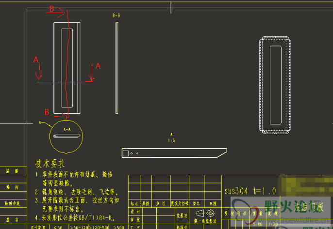

发表于 2021-8-17 16:20 | 显示全部楼层
1,图 ...
看看这个图片,是不是剖面图这些。
