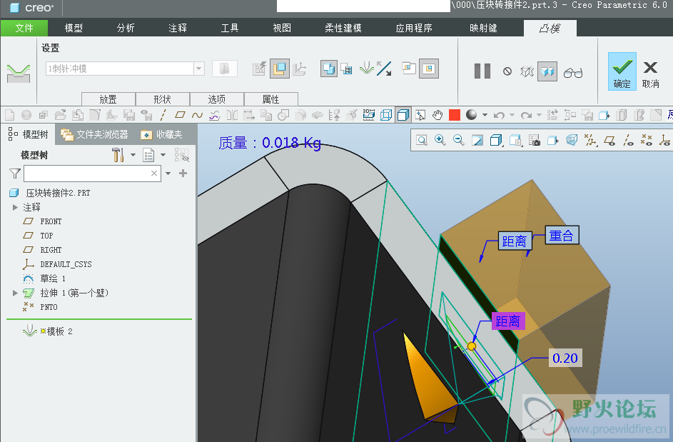

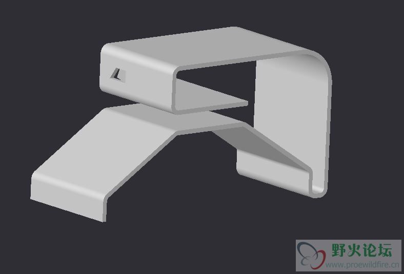

可有哪位大神帮忙看下,我想冲压一个斜面刺针,为什么我这个总是冲压失败?
冲压模具
冲压模具
冲压失败
冲压失败

发表于 2020-6-17 21:05 | 显示全部楼层
你想要这样的吗?

 楼主| 发表于 2020-6-17 21:35 | 显示全部楼层
jon1113 发表于 2020-6-17 21:22
你想要这样的吗?
这样的,我直接拉伸切除就行了啊。。。。。
我要的是模具上的刺针的两个平面为排除面,留那个斜曲面,

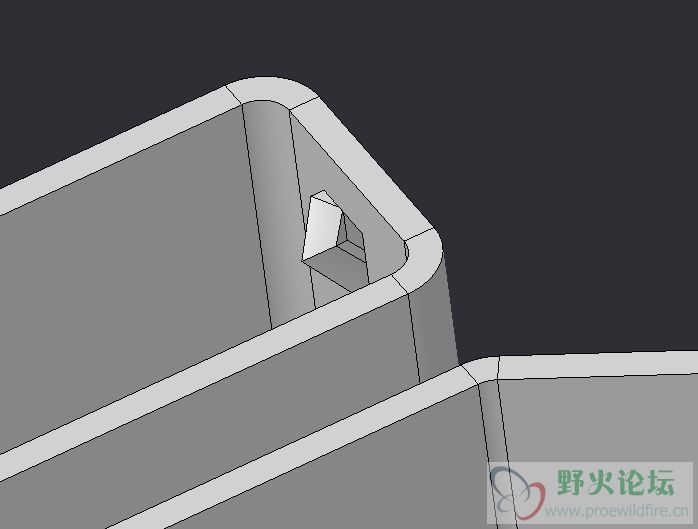

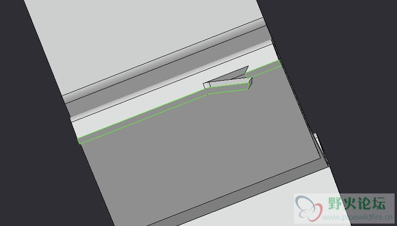

发表于 2020-6-17 22:03 | 显示全部楼层
不是很明白你的意思啊
冲切的料当然还在原来的钣金上了啊,就是冲切的料形成的倒刺啊
这是截面,你看看

发表于 2020-6-17 22:15 | 显示全部楼层
这是用你做的冲模做的,当然,我把你做的冲模稍微改了一下
你的文件给你
creo5.0
我还是建议你使用折弯做,因为使用成型模具做,你还要计算成型后的尺寸进而得到冲模的尺寸,有点小麻烦
而使用折弯做,就可以设计倒刺的尺寸,而且可以方便的更改
文件一起给你
creo5.0

 楼主| 发表于 2020-6-18 08:07 | 显示全部楼层
你的文件给你
creo5.0
看图片,应该就是你说的这样,我是creo2.0,打不开你的模型.......
我的模型为什么报错,做不出来呢...

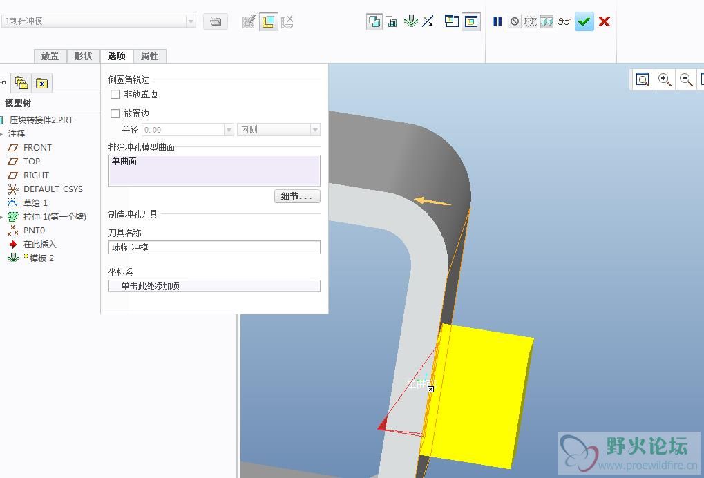

1020
172
1696
希望之星勋章热心助人勋章优秀会员勋章
发表于 2020-6-18 08:24 | 显示全部楼层
我的模型为什么报错,做不出来呢...
应该是深度和R角都有问题,冲切时,是依照实际为依据的,也就是说----你所做的冲模的R角是边界出来的,而冲压的R角与钣金厚度相关,还有冲切的深度问题,具体的关系我也说不好,你更改这两个参数试试吧

发表于 2020-6-18 10:49 | 显示全部楼层
调整一下深度
520
594
 楼主| 发表于 2020-6-18 14:47 | 显示全部楼层
我要的就是这样的,我又专门建了一个更薄的零件试了一下,可以冲出来,但是如果被冲的零件长宽远大于模具的尺寸,一样会冲失败,so,感觉这是creo精度不够的问题。或者说属于BUG吧
