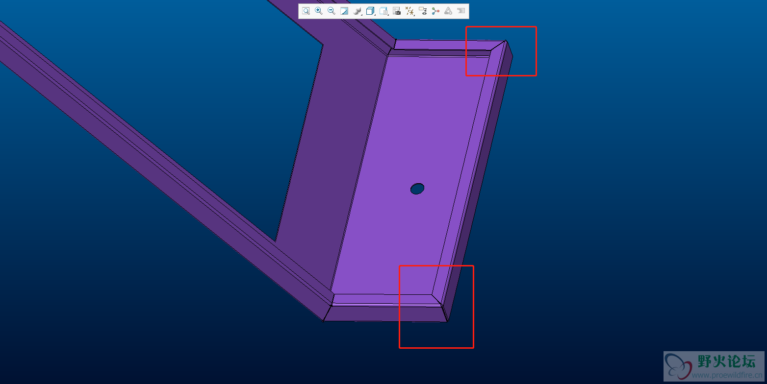

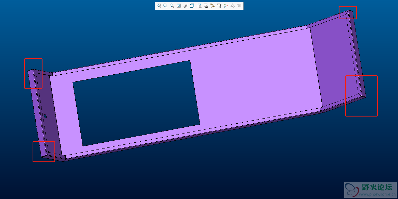

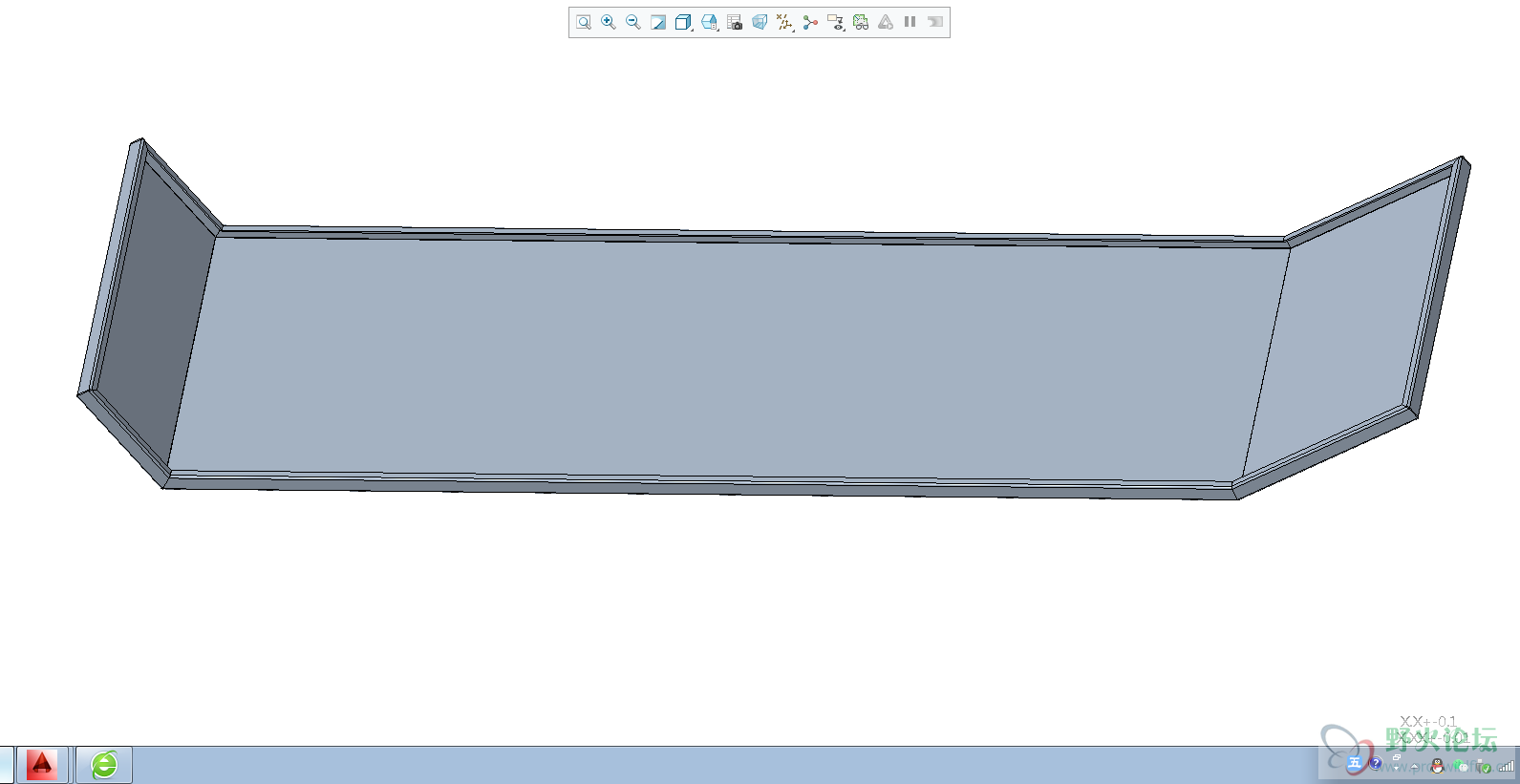

SOLIDWORKS 做得一个模型觉得这边比较漂亮,但是creo不知道怎么做 试了好多次,求大神指教!

整个零件整体,不是单独这一面,单独一面法兰命令可以做

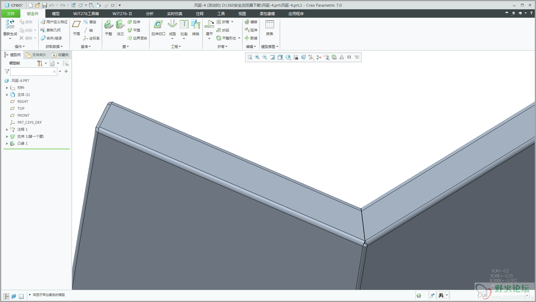

用法兰壁啊。。在底部的大平面上用法兰壁,一次生成上面的两次折弯。选择3条边都生成

我做了一个 你看看呢,哪里不对,这已经是我做得最好的一个了

单边的可以做,法兰壁不可以选择整个外形

你发个SOLIDWORKS做得转个stp发上来我们看下,SOLIDWORKS做的钣金能有creo做的专业和漂亮,有点不信?

没有单独文件的STP,只有整个设备的,不好发

看下5楼的文件 这个是我用creo做得,外形没有差别。就是上下两头最内侧的飞边没有45°的切角

是你没掌握方法吧?法兰壁也可以选整个,也是两头45度拼角
