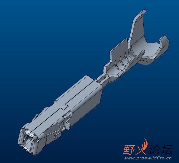

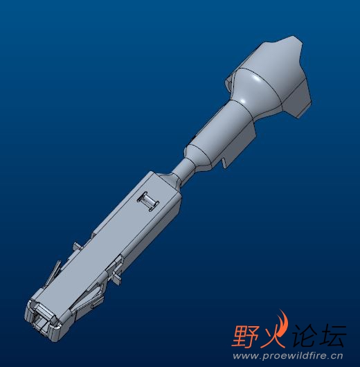

春节闲来无事在家,练习了下包方端子钣金建模。
之前一直没有仔细画过复杂的包方类冲压端子,借这个平台画个草版和大神们交流一下绘图技巧
附件是图片端子全套绘图过程(CREO7.0)
本想用折弯过渡的方式画完,奈何起笔好像思路不对,后期的几个压接区域变截面太大,没有耐心去折腾,就用混合的方式画完了...
请各位大神指点一下不足之处,在下虚心接受 ,细节之处也请各位多多指教

发表于 2024-2-15 14:37 | 显示全部楼层
仔细看了下每步的步骤,外面钢壳有几步的操作还是用的挺优秀的

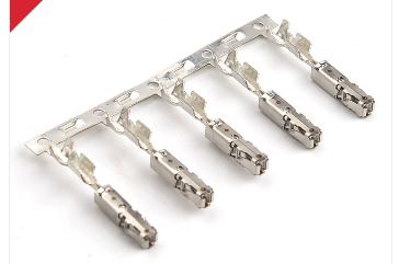

 楼主| 发表于 2024-2-19 09:03 | 显示全部楼层
shankp3877 发表于 2024-2-18 15:52
请教这个端子在工艺上是否容易制作。尤其是后端的折弯和扣位
可以实现,类似图片端子
有些冲压加工厂可能会推荐激光焊接或者铆压,扣位我画的比较随意,不是最优方法
