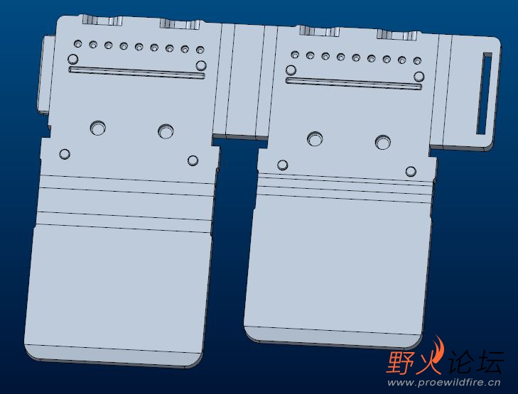

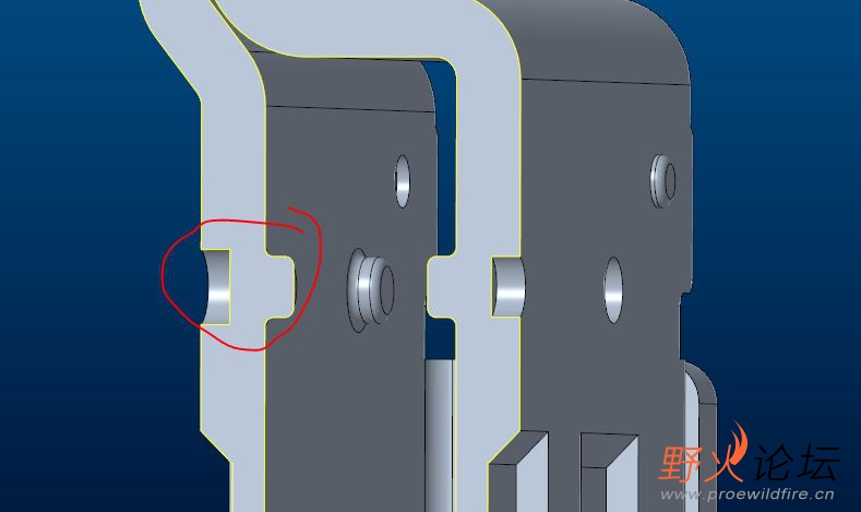

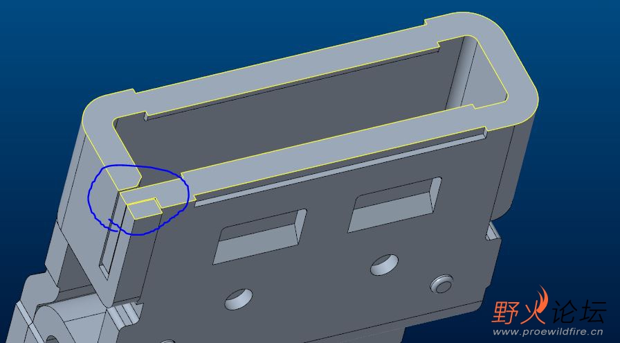

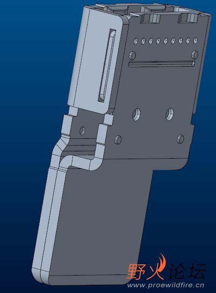

因为第一平面已经有了厚度,这一小块不知道用什么方式切除了。。拉伸切除直接会把一整块切掉
一个只会设计插头插座的半罐水...

发表于 2024-2-6 09:54 | 显示全部楼层
软件是可以实现的,但是实际工艺是怎么做到?这位兄弟是新手?建议多学点钣金工艺

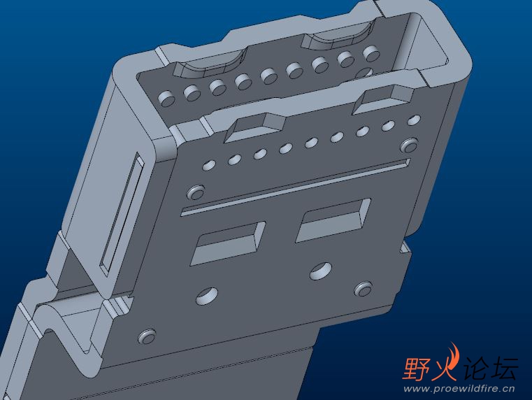

是的,钣金这方面做的不多,平时更多画的塑料胶壳。。现在就是不知道该用什么功能画着一小块

而且我看这个样板模型,好像不是用正确的凸模命令做的呢?这种模型能生成吗?

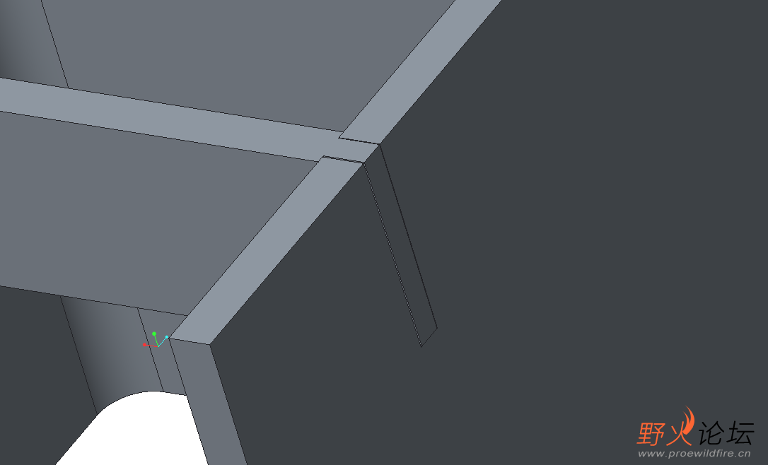

发表于 2024-2-6 14:56 | 显示全部楼层
分割主体

发表于 2024-2-6 16:29 | 显示全部楼层
你这个在钣金模块下能不能展平,如果能展平,可以展平后拉伸切除下再折回就应该可以的。
图1图示第一壁板厚为10mm,对接地方两边切除各少2mm,卡入的地方厚度6mm.
图2图示第一壁板厚为10mm,对接地方四边切除各少1mm,卡入的地方厚度8mm.
不过和#2层主意见一样,画出简单,做出麻烦。建议用塑料件替代。

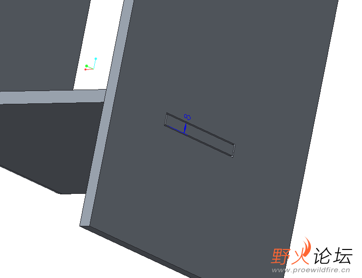

 楼主| 发表于 2024-2-6 21:15 | 显示全部楼层
图1图示第一壁板 ...

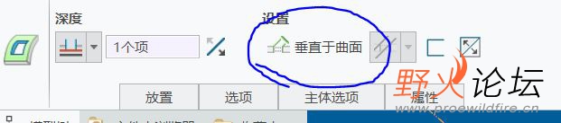

感谢回复!感谢指教
原来是我用拉伸切口命令 不能选垂直于切口命令
这个铜排的加工难度确实很大,但也是没办法。。还要满足局部电镀..超声波焊接

发表于 2024-2-7 09:19 | 显示全部楼层
为什么要插进去呢,如果你的材料比较硬,而且厚度很厚,实际很难实现的。如果条件允许,改成凹槽,折弯对位后,焊接打磨
 楼主| 发表于 2024-2-7 11:24 | 显示全部楼层
shankp3877 发表于 2024-2-7 09:19
为什么要插进去呢,如果你的材料比较硬,而且厚度很厚,实际很难实现的。如果条件允许,改成凹槽,折弯对位 ...
裹方之后 上方会有一个铜排插片插入接触。
感谢建议,后续我们评估一下,可能会优化为燕尾槽
