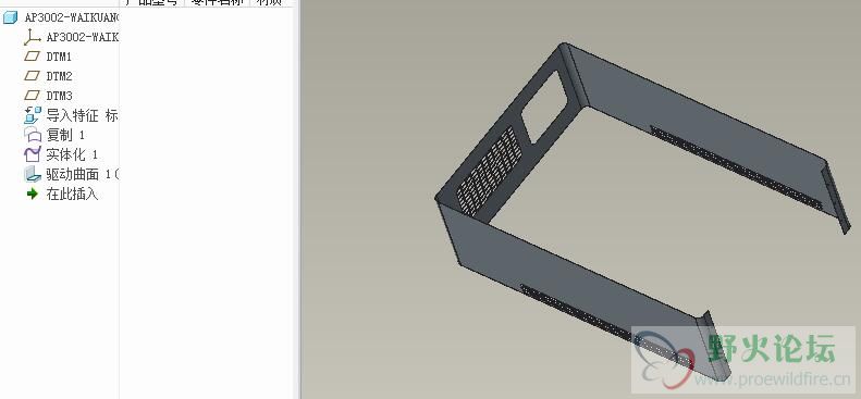

这个钣金怎么展开啊

先搞成这样

怎么都喜欢发stp,不能发原始设计prt吗?

如果需要按板金展开,最好用板金模块做图,即使用实体做图也要做到所有壁厚均匀一致,不然处理起来很麻烦的

交接工作的,只有stp

好吧,关键是之前同事的。。。
