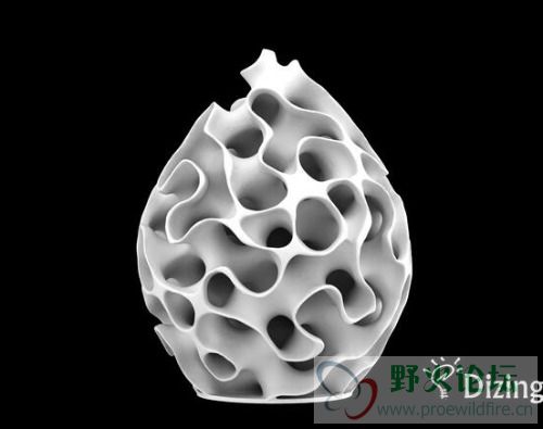

这种是怎么画出来的?

说说我的思路,电脑不行画不了。随便画条路径,扫描实体,界面用样条随便画。阵列一大堆各个角度的。然后在抽壳,再自动倒圆角,全部的圆角,在旋转切除外形。
阵列很吃电脑配置
490
678
发表于 2018-4-13 16:28 | 显示全部楼层
290653033@qq.co 发表于 2018-4-13 16:27
说说我的思路,电脑不行画不了。随便画条路径,扫描实体,界面用样条随便画。阵列一大堆各个角度的。然后在 ...
应该是先圆角在抽壳
