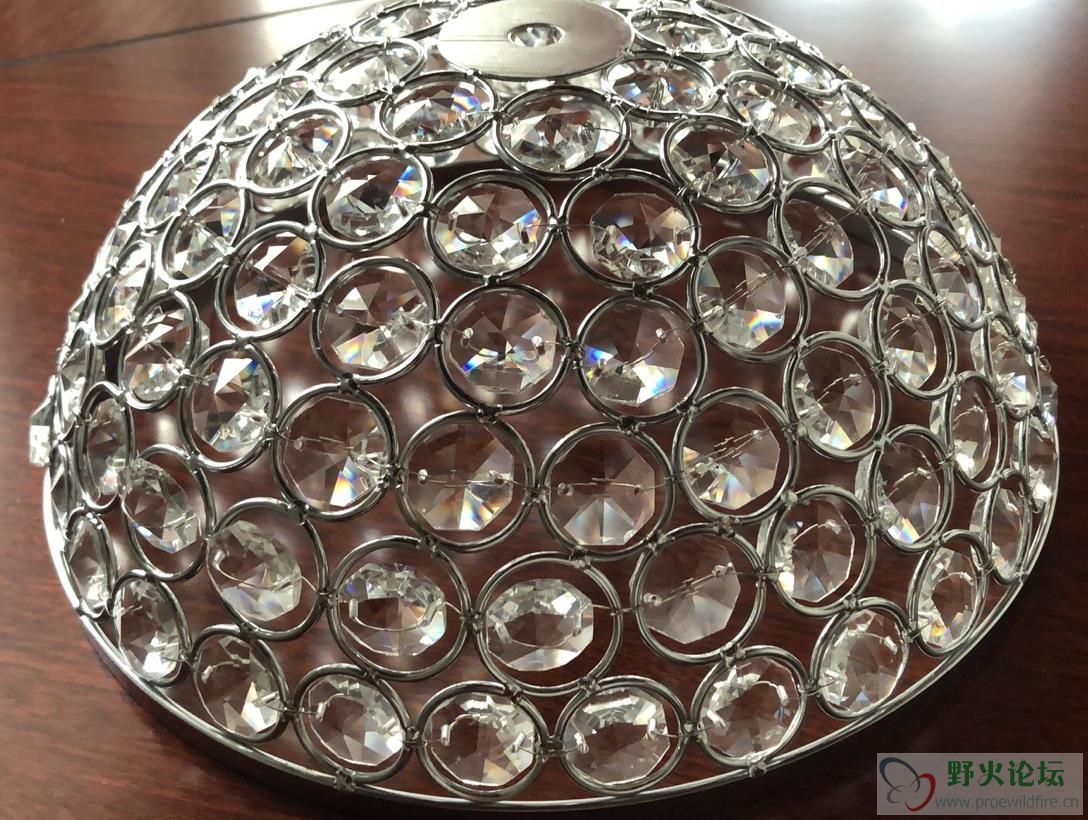

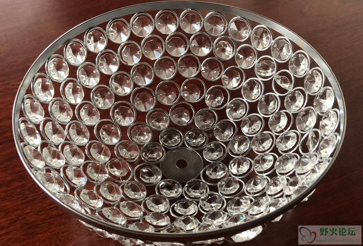

有大佬知道这种罩子是怎么画的吗?是否能一次阵列完成?
472
625
希望之星勋章宣传大使勋章
发表于 2020-9-23 14:56 | 显示全部楼层
不能,看了一下,这根本不是按规律阵列来的。圆周阵列一圈之后,下一圈少一个或者两个,而且连起来正好形成一个圈,6个圈构成个半球面(也可能不是抛物面等)。
参数一旦不合适,就需要加大焊缝。
这不是建模的问题,而是要用优化计算模块去定参数的问题。

是的,关键是都不是规律的,关系式阵列可以实现这种效果吗?定参数的话可以简单的做个PAR学习一下吗,这块完全不懂,拜托

暂时没想出什么好办法,参数优化不好弄,照着实物抄应该还是可以的吧

这么巧的么?我刚好出了个教程,你可以看一下,不过还达不到你这种效果
http://www.proewildfire.cn/forum ... p;page=1#pid2919575
133
170
 楼主| 发表于 2020-9-27 09:21 | 显示全部楼层
太牛了,关系式用得这么溜,我想我是学不会这种方法了,关系式这块我巨烂,不过这个很有参考价值,谢谢了
