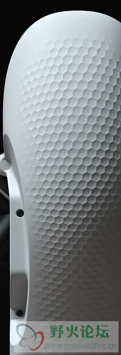

发表于 2021-8-27 19:43 | 显示全部楼层 |阅读模式
请教这种蜂窝结构怎么画,底面是弧形的
发表于 2021-8-28 08:12 | 显示全部楼层
应该是用展平面组+填充阵列+展平面组变形技巧。可以搜一下“展平”。

发表于 2021-8-28 15:00 | 显示全部楼层
展平没错,周围的一圈渐消怎么搞。填充好像没渐消效果

发表于 2021-8-29 17:12 | 显示全部楼层
效果不难,渐消有点麻烦,坐等大佬

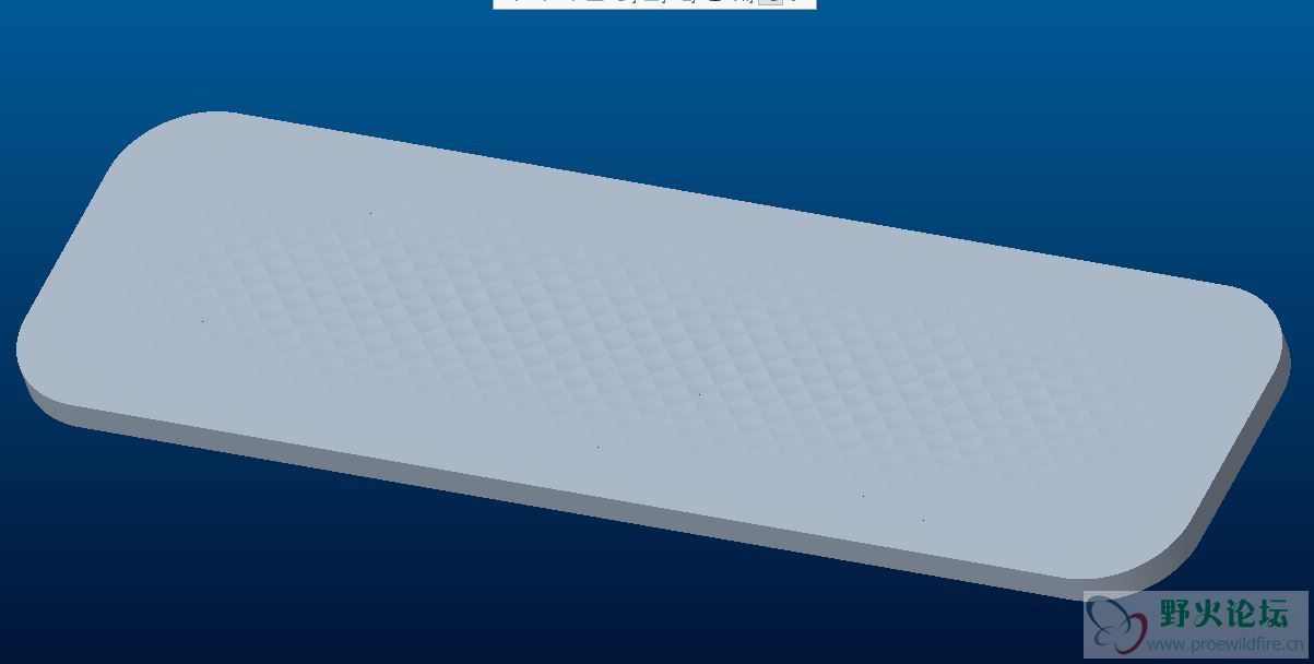

发表于 2021-8-30 08:24 | 显示全部楼层
以前有做过一个,好像也是在这里找的,但是没有折弯,你可以参考一下!!!
链接:https://pan.baidu.com/s/14d1ipIfVWG5xRPtWloIqTg
提取码:0948

发表于 2021-8-31 11:42 | 显示全部楼层
请问这是creo哪个版本,我3.0打不开
