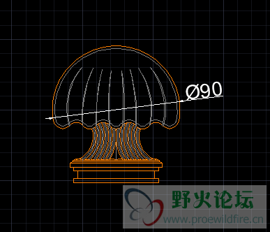

哪位大神帮忙解决下这个东西,画了好几次画不出来,主要是上面圆形像灯罩一样的东西画不出来,最好讲解一下步骤,如用到公式麻烦讲解下公式,(只要大致形状画出来就行)不胜感激!

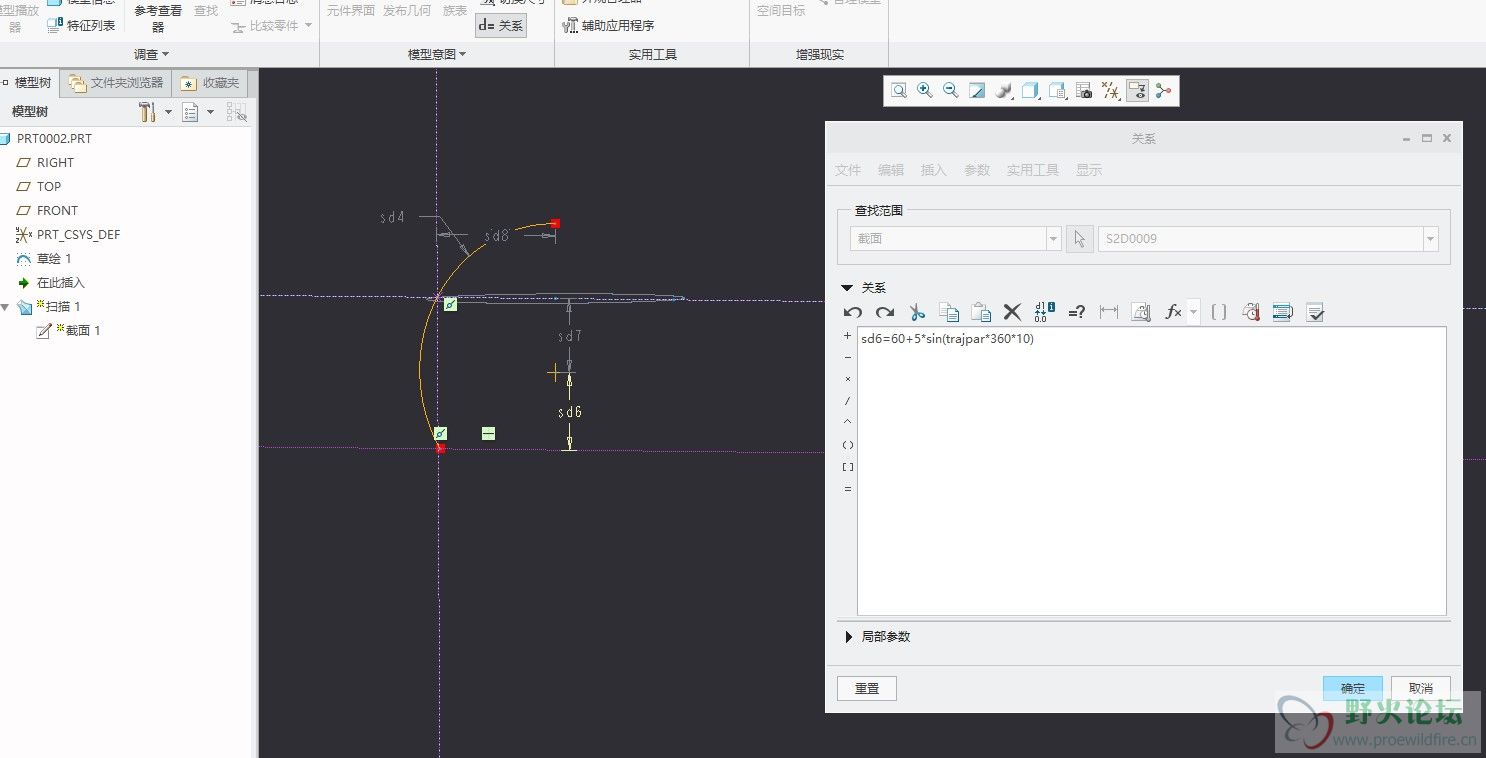

发表于 2020-9-10 13:20 | 显示全部楼层
变截面扫描VSS
sd6=60+5*sin(trajpar*360*10)
你试试看

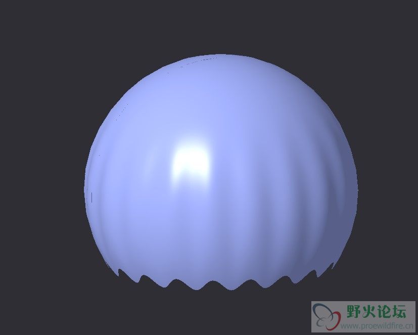

发表于 2020-9-10 14:14 | 显示全部楼层
辉辉辉123 发表于 2020-9-10 13:37
大神,外圆需要这种效果
这样?

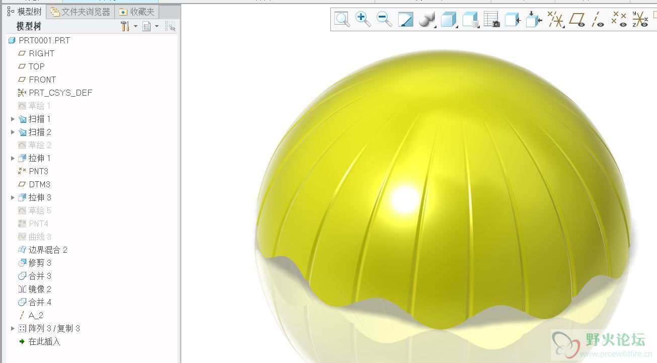

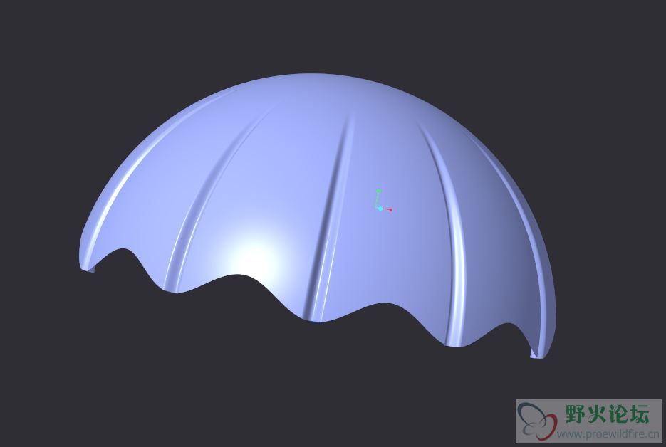

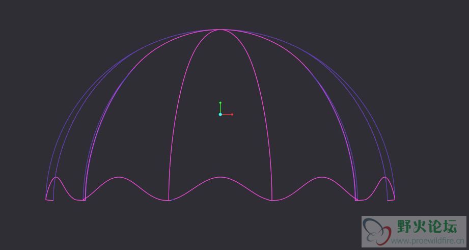

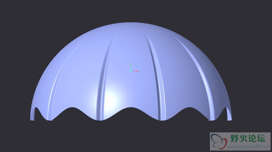

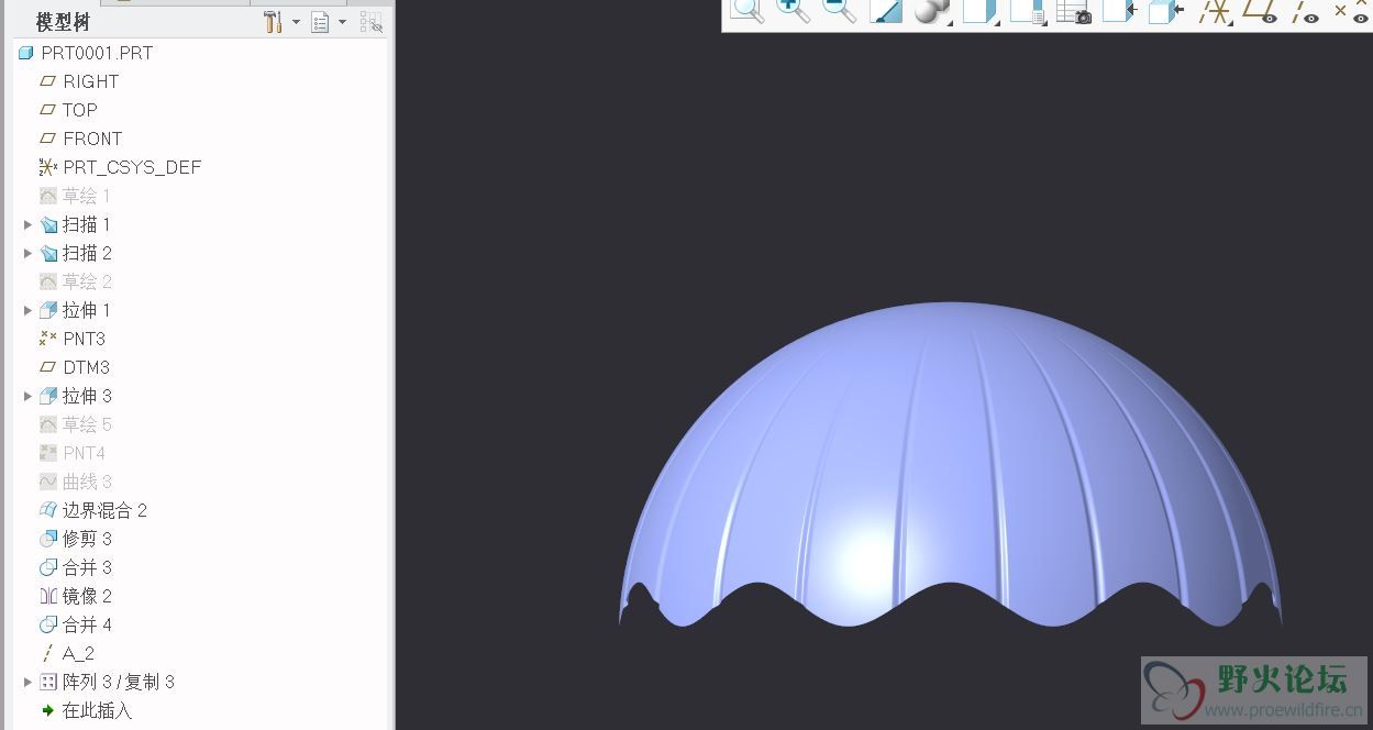

发表于 2020-9-10 14:45 | 显示全部楼层

 楼主| 发表于 2020-9-10 14:49 | 显示全部楼层
谢谢大神,可以上传下prt吗

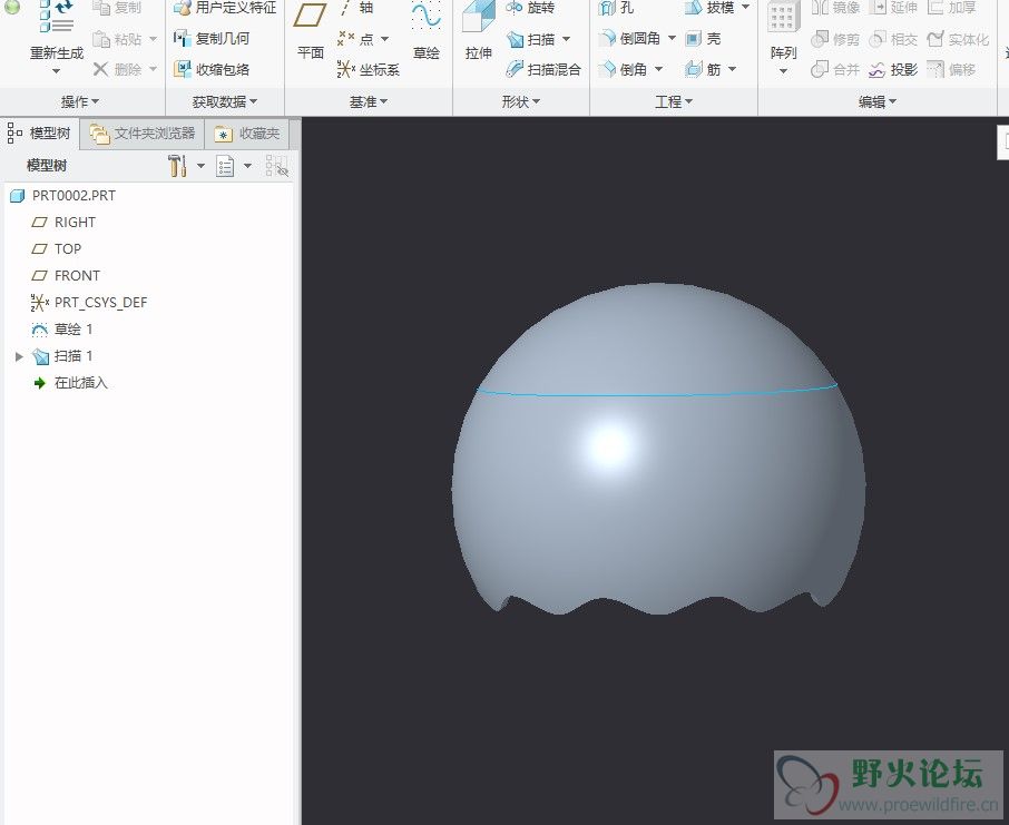

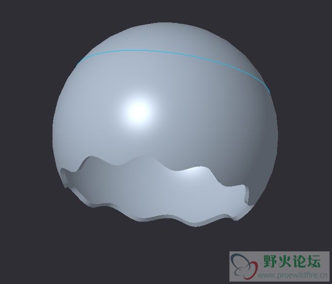

702

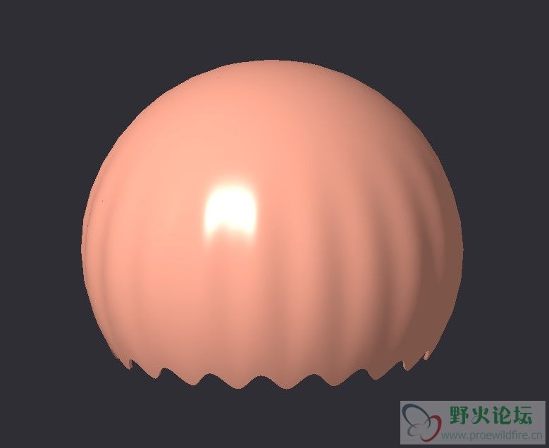

发表于 2020-9-10 15:22 | 显示全部楼层
辉辉辉123 发表于 2020-9-10 14:49
谢谢大神,可以上传下prt吗
PRT加密了,给你图片
